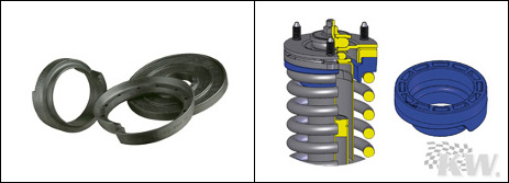

Vreau sa stiu si eu va rog codurile pentru inaltatoarele de arcuri de la pachetul drumuri grele ( atasat am pus niste poze cu produsul AM)
Sau imi spuneti va rog codul pentru arcurile care vin impreuna cu pachetul de drumuri grele ( cele care dau la sol aproape 20 cm garda)

Pai daca mai pui si arcuri pt drumuri grele si pachetul ala de inaltatoare...o sa te rastorni cu masina in curbe :lol:
Ori pui pachetul drumuri grele arcuri/amortizoare,sau pui doar inaltatoarele gasite de tine.
ori una ori alta pun , stai linistit ca nu e asa de instabila......se simte doar la peste 130KM/Ora , conduc masina de servici MK5 cu drumuri grele 4motion si sunt foarte impresionat. , dar deja o dam off topic
Ideea e ca vreau garda la sol cu 2-3 cm mai inalta pe masina personala.
10x
Pune flansele alea de arc gasite de tine si o sa ai o diferenta de cativa centimetri...exact grosimea la flansa cu o mica toleranta datorita faptului ca sunt de cauciuc si se preseaza putin la montare.La g4 spre exemplu...lumea pune inaltatoare de arc facute la strung din metal.
Pai as pune acele inaltatoare ,singura problema este ca sunt aftermarket.
Stiu ca obtin 2 cm cu acelea din pozele afisate.
As dori sa aflu niste coduri pe OEM ( daca nu sunt convenabile la modificari si pret ) abea apoi ma orientez la AM.
Aici vreau sa adaug ca am montat un scut de metal AM de care sunt foarte multumit si care este foarte rezistent dar care este greu de aprox 15 KG. Ingreunand masina s-a observat din start o mica cadere a garzii la sol.

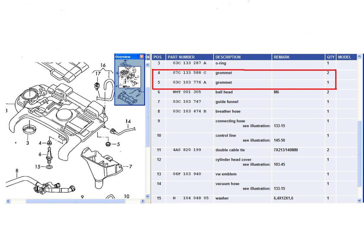

pentru cei care stiu mai bine, ma intereseaza daca pot cumpara de undeva cele 2 tapoane de cauciuc in care se prinde capacul de la motor. Am pierdut una si capacul bate uneori
ms
14 lei bucata la un magazin de piese auto ce aduce repere pe original,sau la o reprezentanta.

03C103925BB Capac motor 240 lei si 03C103929 Inscriptionare VW TSI lei 125.
