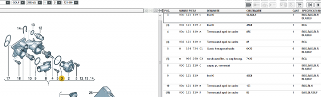

Salutare, ma ajutati si pe mine cu cod pentru termostat lichid răcire la un golf 5, 1.6 FSI, 2004, BLP?
Nu se incalzeste, si am gasit si cu si fara carcasa de la 57 la 700 ron; cu temperatura de deschidere si de 87 C si 105 C ?
Modificat de dzsani
- 03C121110F - termostat, 85gr.C, motor BLP
- 03C121119 - oring etansare termostat
Multumesc de raspuns, stiti cumva motorul asta are 2 termostate? Unul de 85 si unul de 105?
Da, ai dreptate, sunt 2 termostate, unul de 85 si unul de 87:
- 03C121110A - termostat, 87gr.C, motor BLP
- 03C121119C - oring etansare termostat

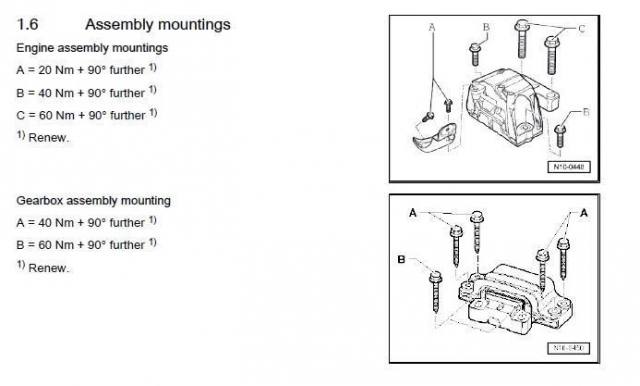

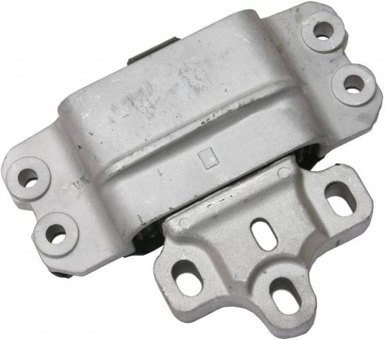

Va salut, as dori sa stiu si eu la ce cuplu se strange suportul superior al cutiei de viteze in 6 trepte, suportul are codul oem 1K0199555Q

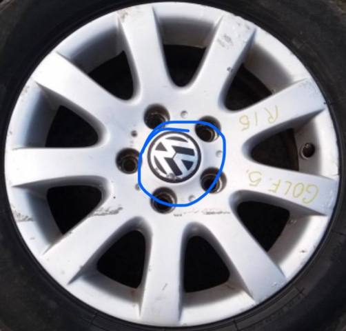

Salut. Cine ma poate ajuta si pe mine cu codul de produs a capacelelor de plastic care vin prinse pe jantele OEM de pe Golf V?
