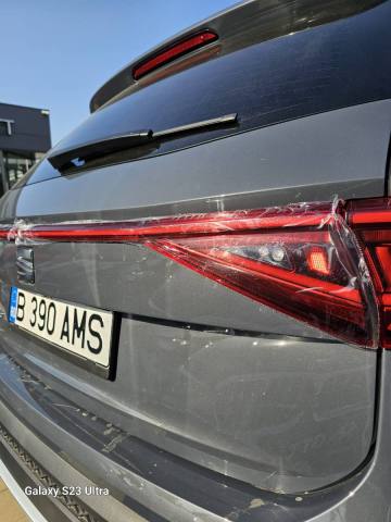

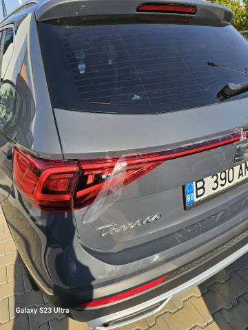

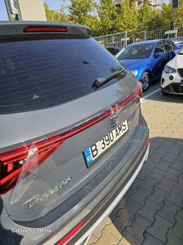

Ati rezolvat ceva pe garantie cu banda luminoasa din spate? Acum am vazut ca a crapat si a mea.
Va salut ! Si la mine au aparut fisuri la banda led . Saptamana asta merg la service sa vad ce raspuns primesc . Nu are nici o legatura cu spalarea , la mine numai partea stanga este afectata in 3 locuri . In dreapta de ce nu este ? Am spalat masina numai pe jumatate ? Sunt de proasta calitate si pe forumurile de afara sunt multi posesori cu aceasta problema . Plus la mine partea dreapta se desprinde cauciucul nu mai adera pe caroserie .
Irinel Tincea
Si eu sper sa ajung saptamana asta la Service, sa vad ce vor zice.
Am fost la service nu se acopera pe garantie chipurile este lovit de aia a crapat . Pentru partea care se desprinde am fost programat la service . O mare mizerie se vede clar ca sunt de proasta calitate .
Nici partea desprinsa nu intra in garantie sunt rupte 3 cleme de prindere a ledului . Factori externi !!! Care sunt aia nimeni nu stie atata timp cat haionul este electric mai ca nu pui mana pe el . Masina nu a fost lovita nu are urme de lovire ledul . O mare mizerie garantia asta .
Ieri s-au fisurat si ale mele. Au implinit 3 ani si 4 luni.
Maine luni ma duc la service sa vad ce concluzie vor trage. Eu am avut masina lovita in spate de doua ori, prima data au schimbat usa hayonului, si in nici una din situatii stopurile nu au avut de suferit.
Reparatiile s-au facut la service-ul unde voi merge maine, deci nu vor putea spune altceva.
 Va tin la curent.
Trebuie să le schimbe pe garanție în Europa de Vest, cei care au reclamat aceste crăpături au avut câștig de cauză. Le-au fost înlocuite. Partea proastă este că la unii, după câteva luni, au crăpat iar. Slabă calitate! Asta trebuie să înțeleagă importatorul Porsche România și să nu se mai eschiveze la rezolvarea problemelor apărute ca defect de fabricație în perioada de garanție. Eu nu am acceptat răspunsul în scris pe care l-am primit de la Porsche Timișoara și am mers mai departe cu reclamația.
In legatura cu spalarea masinii va pun ce scrie in manualul de utilizare  .  Nu scrie nicaieri ca trebuie pastrata o distanta de minim.40 de cm fata de benzile led . Sunt enumerate alte componente !! Nu poti sa pui restrictionare pentru componente care prin amplasarea lor pe autoturism sunt supuse unor forte externe puternice , curenti de aer , temperaturi exterioare ridicate , apa din sursa naturala etc . Va rog eu care mai mergeti pe la reprezentante cu problema asta sa nu mai acceptati aberatiile unor pseudo specialisti .

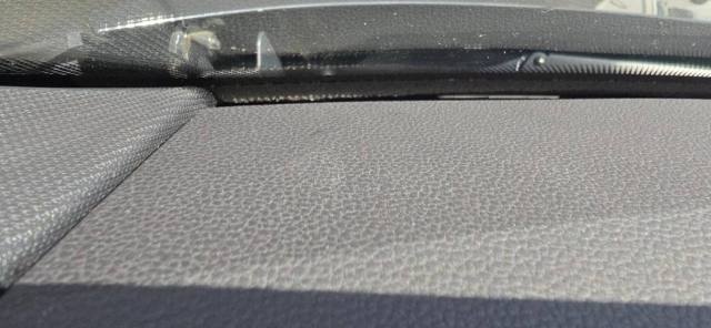

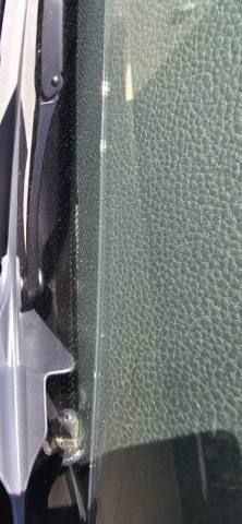

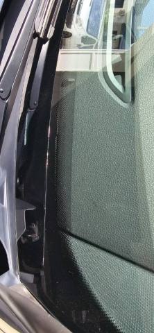

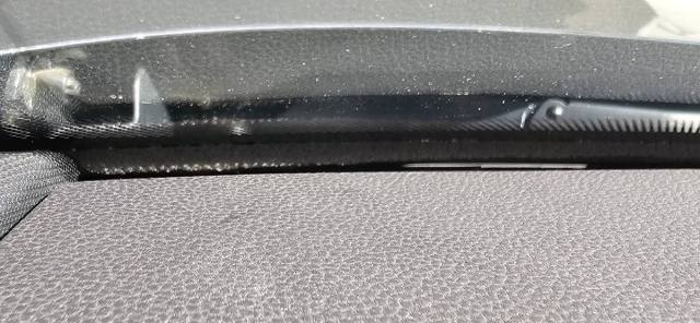

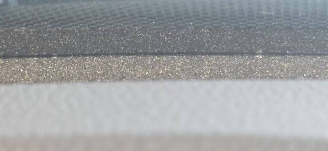

Am o rugaminte, pentru cei care au schimbat parbrizul si pentru cei care nu au schimbat parbrizul, puteti pune va rog niste poze din coltul stanga, mi au dat buleala la service si cred ca mi au taiat bordul din ce am inteles.
Masina luata nou din reprezentata si fara interventii pe parbriz pana acum.
Am schimbat parbrizul nu arata asa . Pare atins bordul, asa am patit la Skoda Octavia au ciupit bordul . Daca nu intra apa, nu face zgomot asta este......atata pot cei de la service

Data viitoare vin in Timisoara :))
Ai cum sa faci o poza te rog in zona aia daca nu e deranjul prea mare?

Am incercat sa iti fac o poza dar nu se vede nimica reflecta parbrizul
