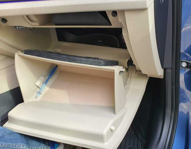

Dintotdeauna mi-am schimbat singur filtrele de habitaclu, la toate mașinile pe care le-am condus. De două ori pe an, la sfârșitul verii și la sfârșitul iernii, iar vara curățam și radiatorul de AC cu spray antibacterian.
Însă la Octavai 4 nu găsesc unde este poziționat.
Am încercat ca la Octavia 3, să dau jos protecția din pâslă de la picioarele pasagerului dreapta, însă în spate este doar radiatorul de AC (util de știut pentru cine-și curăță singur sistemul AC).
Apoi am încercat să scot torpedoul, însă nu am reușit. Reușesc să mișc ceva pe-acolo, însă ajung la niște cleme de plastic care par casante, și nu reușesc să le mișc mai mult de 5mm, mi-e teamă să nu le rup.
Am căutat pe net și sunt o grămadă de tutoriale pentru Octavia 1,2,3, dar pentru 4 nu este nimic.
Aveți idee cum ajung la filtru?

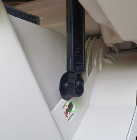

Pasul 1: se împinge capătul brațului amortizorului de pe partea dreaptă înspre în față, din cercul roșu, care-l ține fix, către cercul verde, apoi se scoate către lateral. Brațul rămâne acolo, nu se scoate de tot, va rămâne liber, puteți să-l împingeți în sus până la capăt. Operațiunea este foarte ușoară, nu necesită deloc forță.

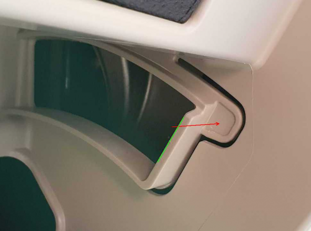

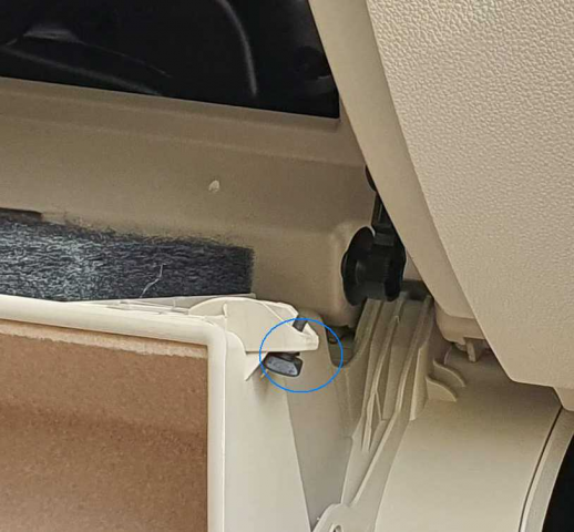

Pasul2: aici este cel mai complicat. Este exact cum observasem înainte, și anume în ambele părți ale torpedoului sunt două urechiușe (încercuită cea din dreapta cu albastru), care sunt blocate de  niște muchii de plastic (banda verde din poza 2), să nu iasă de tot.
Ce trebuie să faceți, și ce nu am reușit în februarie, este să apăsați pe marginea marcată cu săgeată roșie până urechiușa poate trece de muchie. Pe ambele părți (se începe cu dreapta). În februarie era frig și nu am reușit să mișc plasticul, însă ieri, după ce a stat o zi în soare, s-a îndoit destul de ușor și nu mi-a mai fost frică că se crapă. Deci e de făcut doar când e cald afară.

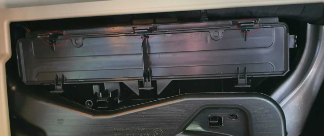

Pasul 3: se deschide torpedoul de tot, se desfac cele trei cleme de la capacul filtrului (din dreapta spre stânga), se scoate capacul și se înlocuiește filtrul.
Eu am luat MANN FP26009, este antibacterian. Alternative, MAN CU26009 (filtru simplu) și CUK26009 (filtru carbon).
