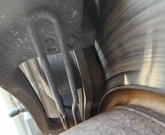

Facut astazi revizia/inspectia la 50.000 km .
Placutele fata mai au 10 mm,cele spate 8 mm.
Din cate îmi amintesc 10mm fata și 9mm spate sunt valorile minime pt plăcute ce impun înlocuirea.
Valorile sunt preluate din fisa de inspectie.Singurele recomandari scrise/verbale sunt cele din factura. 😀
Dar cu siguranta placutele mai tin cel putin 10k  km la cum o utilizez eu.

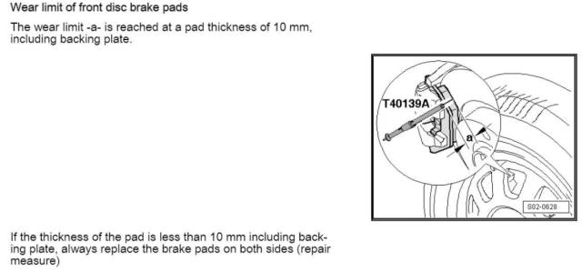

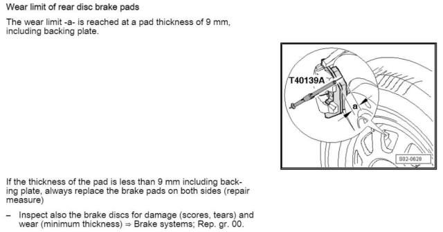

2mm
Probabil se foloseste o altfel de masuratoare, ce nu include suportul placutei.
Exista un martor in bord. Cand se aprinde verificati/inlocuiti placutele. Vad ca Akon "isi aduce aminte" bine doar valorile dar din ce vad mai sus, 10/9 mm include si suportul.
O intrebare pentru Icet: placutele fata mai au 10 mm, cele spate 8mm. Nu stiu daca initial au aceeasi grosime, dar daca da rezulta ca cele spate s-au uzat mai mult?!

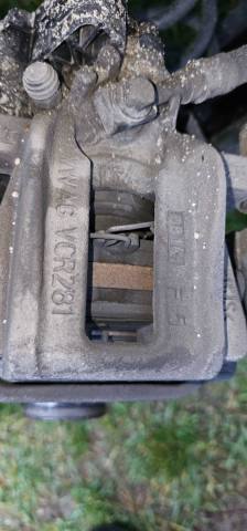

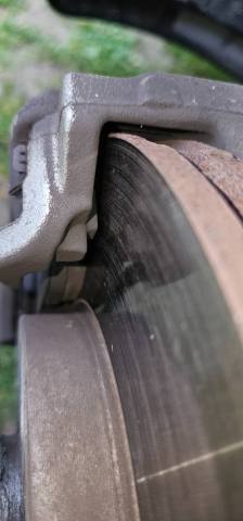

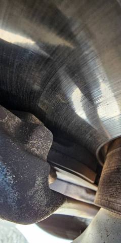

Credeti ca sunt de schimbat? 🤔
Poza 1 fata, poza 2 spate.
Pozele sunt facute fix cu o luna inainte si 800 km mai putin(cand am trecut la pneurile de iarna).
Cristi_V ochiometric nu stiu ce sa zic, dar posibil ca cele spate sa fie mai subtiri.
Alexandru_28 cati km ai cu masina?
Clarificase Zidanne, sunt mai subtiri pe spate, 11 mm fata de 14 mm.
