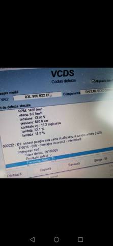

Am urmatoarele erori
000021-B1;senzor pozitie axa came(g40)/senzor turatie arbore(g28)

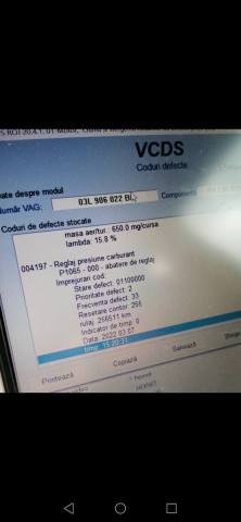

004197-reglaj presiune carburant-p1065-abatere de reglaj

Simptome:masina porneste mai greu(stiu ca trebuie schimbat senzoru de ax) dar masina trage greu si ia limp mode,am verificat actuatorul cu un furtun si trag aer fals,nu se lipeste limba,deci voi schimba actuatorul
In schimb eroarea de presiune carburant nu stiu ce inseamna mai exact? Am schimbat in ianuarie filtrele si uleiul si clapeta de acceleratie,posibil mecanicul nu a facut amorsarea pompei? desi inainte de schimb nu aveam eroarea si fac schimbul la el de mult timp.Precizez ca la o luna dupa schimb am bagat din greseala 2 l de benzina dar imediat am bagat 20 l de motorina.Masina merge normal doar acea lipsa de putere de la actuator.
Posteaza erorile exact asa cum apar pe vcds, nu trunchiate.
Mai erau niste info la erori din pacate asa am facut poza pe moment.Rectific ce am zis mai sus cu benzina,faza s -a intamplat inainte de schimb nu dupa.

Verifica distributie,actuator turbo/capsula vacuum.

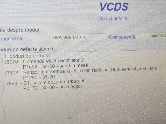

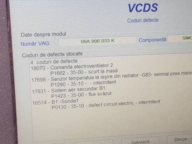

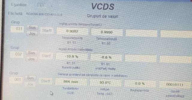

Skoda Octavia 1 1,6 mpi, merge interrupt, sa fie de la sonda lambda1 amestecul sarac? Sau e de vina GMv-ul, acul merge si pornesc ambele ventilatoare, cand opresc acul ramane doar unul activ

Cablajul l-ai verificat? Sonda?
opleistul23
Sonda nu apare mereu, daca era defecta nu era permanenta? Din cauza ei poate sa mearga prost motorul? Zici ca are 2 cilindrii

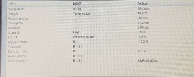

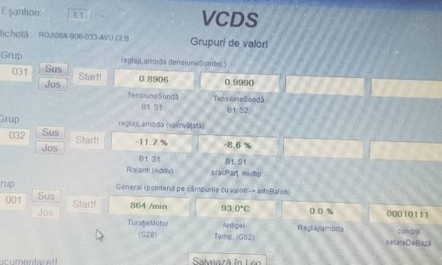

mai atasez cateva loguri cu lambda S1
Astea 3 raman cand e  motorul cald. Poate sa mearga prost motorul din cauza primelor 2 sau e vorba de amestec bogat, eroarea 3.
Ventilatoarele pornesc amandoua cand dau drumu la AC, cand opresc acul se opresc si ele.

Verificati senzor temperatura iesire din radiator si cablaj,pina in Ecu.
Daca e cod motor Bse verificati clapetele de aer din galerie si supapa de comanda. Clapetele se blocheaza frecvent,se defecteaza supapa ce actioneaza vacuumul...cablajul.. Supapa este pe partea cu distributia,sub galerie admisie,are 2 furtunase in ea.

Daca scot mufa la debitmetru merge bine, dar apar erori legate de debitmetru, asa cu mufa bagata am doar amestec bogat.

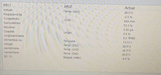

opleistul23
Avem asa: multi trim e mereu 0%, daca ar fi 25% am inteles ca ar fi Maf defect, deci nu e maf. Si in mers si ralantii ramane 0%. Doar trim aditiv se modifica, dar la ralantii ramane -13% deci ar trebui sa caut un vaccum pierdut pe undeva? Aveti vreo idee ?
opleistul23
Dupa un timp multi lean devine 0.0% la mine.

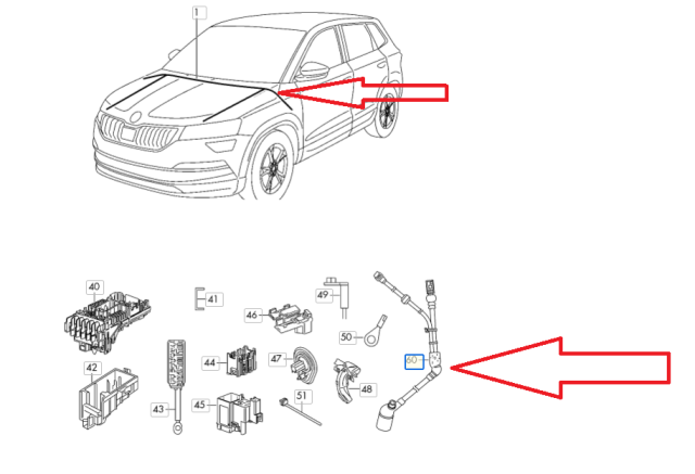

@GabiB77  am mai citit in trecut de astfel de cazuri la Kodiq  si toate pe fata stanga : problema a fost la cablajul care ducea pana in manunchiul de cabluri greneral de langa stalpul A - Fata stanga.
In doua locuri au gasit cabluri mancate chiar si la masini cu maxim 1 an vechime :  In manunchiul de la cablul de ABS - care contine si alte cabluri de la suspensia adaptiva  si/sau in dreptul stalpului A la punctul de curbura conform imaginii de mai jos.   Incepi aici investigatiile .
Masina este 4x4?   Eu cred ca nu este...
