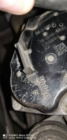

L am găsit ca și clapeta control admisie aer. Codul 03L 128 063R
Cod motor/an masina?
Si nu,ala e cod clapeta admisie.
Ar trebui sa fie asta:
03L131512DT
Modificat de spido
CJCA 2013
Asta este. IMG_20220404_204549.thumb.jpg.3c7b9e520e68ee031c5ba8465e886e9a.jpg
Da. Codul scris de mine mai sus e cel corect ptr Egr.
Mulțumesc!
E recomandat sa schimb cu tot cu racitorul de gaze sau e suficienta doar supapa Egr?
Vezi ca ce ai pus tu in poza e clapeta de "acceleratie" ... la modelul asta de motor clapeta EGR si racitorul sunt corp comun, de aici si pretul de aprox 2000 RON pentru piesa OE.
