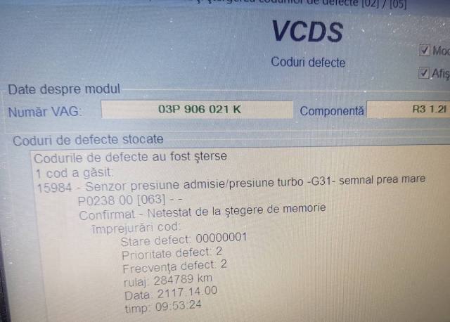

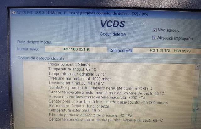

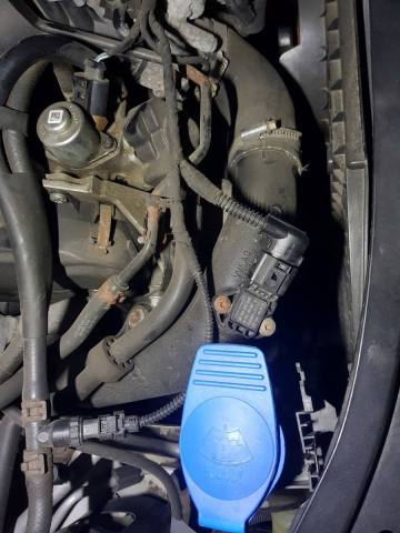

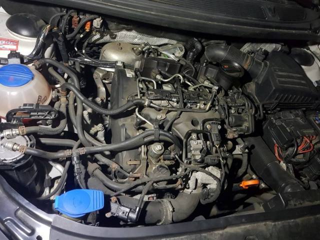

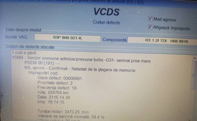

Am si eu eroarea asta, Am schimbat senzorul acela pe bosch si nu s-a schimbat nimic. Mi se spune sa verific cablajul, dar nu gasesc nicio schema pentru 1.2 TDI EURO 5 CFW 75 Cai 3 pistoane.
Degeaba ai schimbat senzorul, ai fire intrerupte in cablaj.

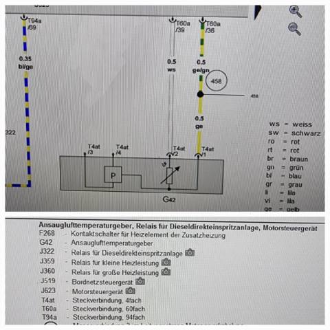

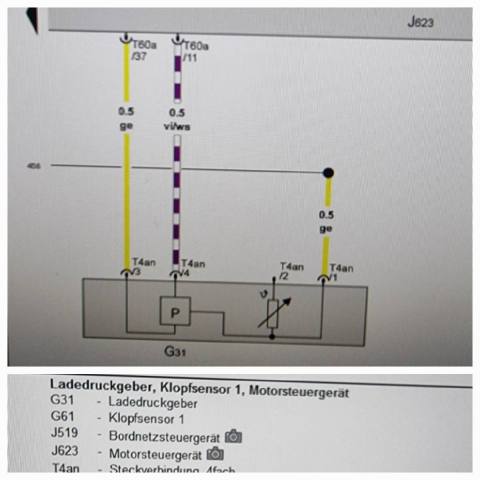

Masina, model, an fabricatie, cod motor... sa iti scot diagrama
skoda fabia 2 break, 2012, CFW, model greeline cu start stop. Instalatia la mine are doar 2 pini, ma refer mufa care intra in  duo-senzorul acela.
Modificat de VwAudiGroup
Ti-am scos diagrama. Conform acesteia ai o mufa cu 4 pini, la g31. Pin 1 duce si la g42
Mufa e cu 4 pini, dar doar 2 exista reali.
Era firul galben impuscat, s-a refacut lipitura si s-a sters eroarea. Era chiar in mufa senzorului.
By the way, G31 e interschimbabil cu G42, nu ? Chiar daca au coduri diferite. Merg si de golf 4, nu ? Au alt cod, dar arata identic si presupun ca au aceeasi electronica in ele, e doar marketing.

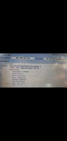

Va salut. Ma ajutati cu un sfat/interpretare la eroarea atasată? B6. Multumesc.
Uzura ansamblu clapete galerie/motoras. Cauta p2015 pe google si o sa gasesti kit reparatie ptr motorul tau.

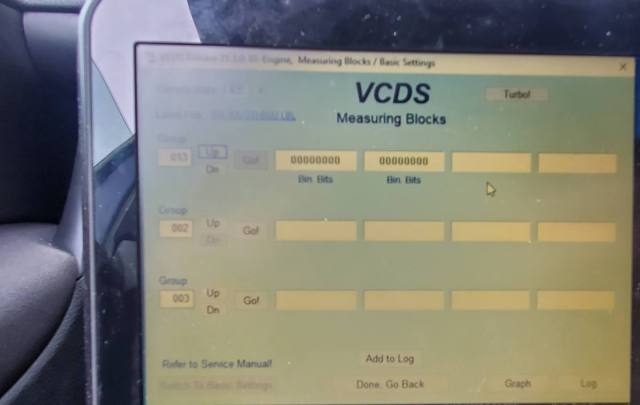

Salut, încerc sa citesc valoarea injectoarele la golf 6 1.6 mpi.
De ce nu îmi afișează valorile?
