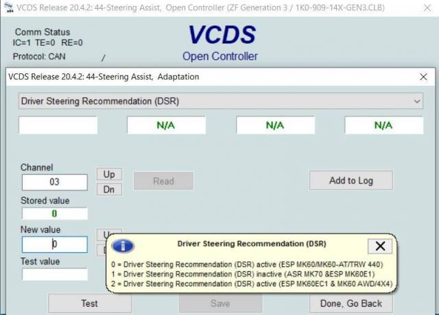

zorg
Cu siguranta nu. Nu am gasit sa apara...decat in urma inlocuirii casetei de directie sau Abs-ului.
Exact....de regula, caseta, de cele mai multe ori.
Eroarea a aprarut de cand am schimbat caseta de directie cu una noua Bosch, acelasi producator ca si OE (nu reconditionata). Nu m-am jucat pe la setarii, in afara de a muta aceea setare din Steering Assist.. directia merge bine, ABS la fel, nu am martorii..
trebuia facuta vreo setare cand s-a montat caseta de directie si mecanicul a uitat sa o faca?
si.. ai putea sa ma indrumi ce si unde sa modific, te rog frumos? :rolleyes:
Incearca sa dai disable la xds. 03abs/adaptation. Inainte introduci cod securitate.
Ignora ce am scris mai sus...eram cu mintea in alta parte..
Trebuie refacute adaptarile pe caseta,pe 44,in functie de ce ai instalat pe masina. Folosesti tot codul de acces 40168.
Salut, doar ce am venit de afara, vroiam sa zic ca nu imi apare
si.. dupa ce folosesc codul de acces furnizat de tine, daca pun un prinscreen ai putea te rog sa ma mai ridirectionezi ? 😅
XDS nu are legatura cu sistemul 4x4? eu nu am asa ceva..

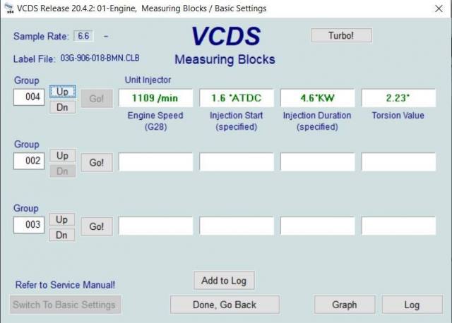

nu este cam mare avansul? (topicul celalalt deschis de @EEXCALADE este cam "mort")
parca trebuia sa fie in -1.5 si -2.5... eu am +2.23 (distributia are 100k)
  On 28.02.2022 at 18:08, Dan.MDLL a scris:
-1.5 si -2.5..
Expand
Asa trebuie sa fie....
@F l o r i n dupa parerea ta, ai schimba distributia, ai regla distributia sau ai lasa-o asa incat o perioada?
multumesc de parere!
Daca nu ai facut km mentionati de producător, pt inlocuire ....reglata.

Ce cauti pe abs daca tu ai schimbat caseta ?
@Al Bundy asa am primit indicatii, care ulterior au fost corectate 🤪
Ideea este: va rog sa ma ajutati sa fac setarile pentru caseta de directie :icon_cry:
In adaptari, pe caseta, vezi cum trebuie sa fie DSR.
Problema rezolvata !
Am modificat din valoare "2" in valoarea "0" si eroarea a disparut, am verifiat de 3 ori :lol: (mers cu masina, motor oprit.. )
Multumesc de ajutor :beer:

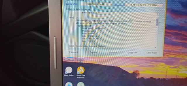

Va salut. M am trezit si eu cu martorul airbag aprins in bord si eroarea atasata. Inteleg k sensorul G179 este localizat  in usa de la sofer la cablaje unde se deschide. Inclin sa cred ca de acolo este pentru ca inainte de asta am avut usa soferului 2 3 min deschisa si a cam nins/plouat acolo...😇. Si dupa aceasta am ramas si fara semnal video la camera de marsarier(china). Sa aiba legatura tot cu ploaia? Skoda Superb2. Multumesc.
Skoda sensor.txtFetching info...
China cu ploaia...nu...😀
Desfa manson cauciuc dintre usa si caroserie si verifica intai firele ... se mai rup acolo..mai oxideaza pinii in mufa stalp, etc.
@F l o r i n😄😄😄 Cu china nu, dar cu oxidatul sigur e o legatura...
