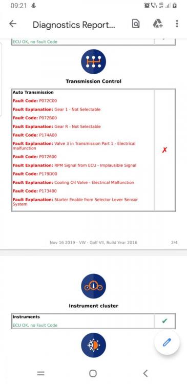

Poate sa.mi spuna cineva ce reprezinta codurile respective? Stiu ca e de la cutia DSG, dar nus ce inseamna. Am facut o scanare de rutina nu ca nu ar fi mers ceva.
Golf7, 2tdi, 150cp din 2015. Resoftat
Modificat de bogdan36
Daca ar fi sa ne luam dupa codurile de defecte-cutia e praf. Sterge erorile si fa o diagnoza cu o interfata ok..
Erorile le.am sters dar au aparut dinou, dar nu da nici un semn ca ar fi o problema, asta ma nedumereste.
Acum s.a facut diagnoza cu o mufa legat la telefon si nu stiu cat de ok eate. Cert e ca acum o saptamana la o diagniza nu a aparut asa ceva, o sa mai fac o diagnoza sa vad daca da asta.

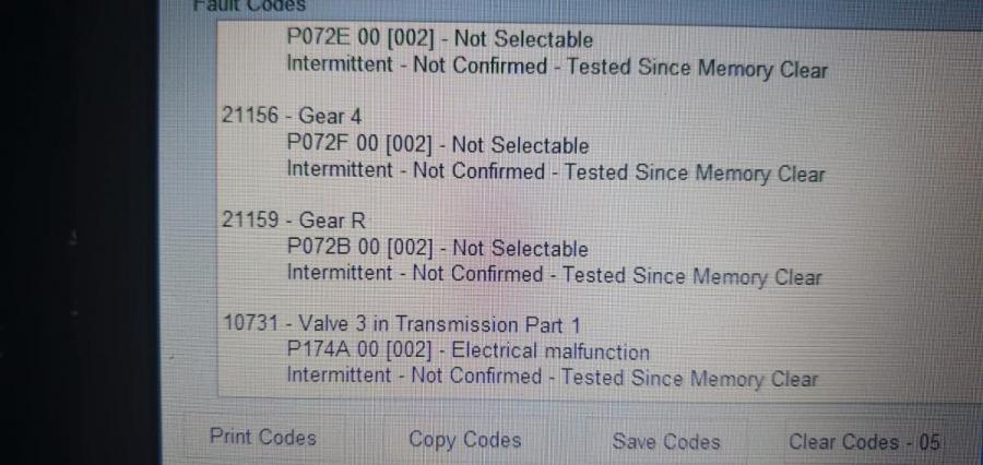

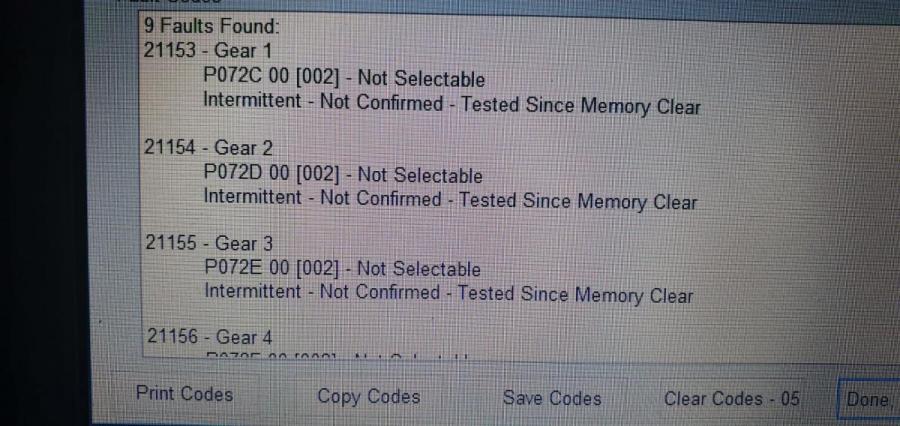

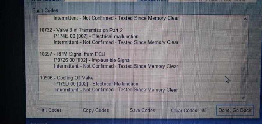

Salut! Am facut diagnoza cu VCDS, nu da eroare cand mașina sta pe loc, dar daca merg cu ea apar niste erori, mereu. Masina nu da absolut niciun semn ca ar avea vreo problema, merge, trage perfect. Masina are stage 1 la Doc, asa parca il chema.
Tre sa ma duc la reprezentanta cu ea? Posibil sa fie pe duca cutia sau ce problema ar fi.
Fa un BS cutiei si sterge erorile.Daca nu dispar,ai un mecatronic defect,se lasa cu inlocuire..

Erorile electrice sporadice, nu au legătură cu BS.
Nu sunt sporadice, le sterg si daca plec cu masina reapar de fiecare data. Dar nu e nici un sintom, schimba bine, trage bine. O sa ma duc la cel care a facut resoftarea si ii spun sa.mi bage softul original inapoi si dupa vad daca mai apar sau nu
E și asta o varianta, măcar de test
