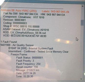

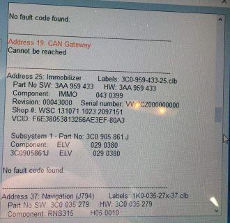

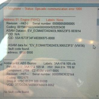

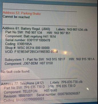

Am urmatoarele erori pe un Passat B7 din 2011. Ma ajutati cu niste informatii ?
Pentru eroarea 09 - Cent Electric, o sa revin cu poza...am sters-o din greseala.
e1.jpg.ef449c3258ded9c2206e2a6f78c6d8e7.jpge4.jpg.96e433c243f475510bdfd53f592c3c3d.jpge2.jpg.b9bc4b05b51a97bb02169e6acc78ac51.jpg
e5.jpg.1ed9e0ed09a1189f6962e54d6b664d33.jpg   e6.jpg.41b53384fe457331e20e6524478d537c.jpg
Va multumesc,

Și cum se manifesta? Cred ca îți vede can gateway, nu vede frâna de mana - modulul de comanda,.... Restul sunt pistol cu apa. Deci, sa înțeleg ca mașina nu pornește? Verificați întâi siguranțele
Masina nu este inca la mine...as vrea sa o achizitionez. Cat m-am plimbat eu cu ea nu am simtit nici o problema/ nu se manifesta  in vreun fel, sau cel putin nu imi dau eu seama .
Pornirea este normala. O sa verificam sigurantele si sunt curios ce arata pe Can Gateway.
Treaba asta cu frana de mana se poate rezolva?
+Nu inteleg dc apare scris cu rosu Engine (FAYC) - Labels: none. Ce este acel cod FAYC? este codul de motor? din cate am verificat codul motor este CAYC.

Fiind o clona interfata cu care ai facut diagnoza,nu poti avea asteptari mari.La fel de bine-poate genera erori care nu exista...
mergi si fa o diagnoza competenta, sa vedem daca masina are cu adevarat probleme si care sunt acestea - tot asa, sa te interesezi de costurile max ale reparatiilor - si de ce nu sunt rezolvate defectele, etc - la un moment dat, se poate dovedii o achizitie proasta.

Imi poate interpreta si mie aceste 2 erori? Start-Stopul este nefunctional ( apare eroare in bord si banuiesc ca este de la senzorul pozitie neutra ) . As dori sa stiu care ar fi cauzele sau daca doar senzorii sunt defecti.
10119 p00c6 reglaj inalta presiune combustibil
10444 p15a1 senzor pozitie neutra cutie semnal neplauzibil
