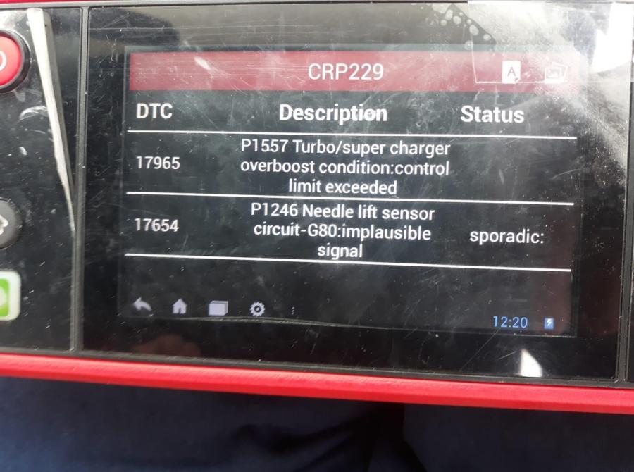

Va salut....astăzi după schimbarea pompei tandem (pornire grea după schimbare din cauza dezamorsarii) mi-a dat o eroare pe injectorul numărul 2 ceva de genul "supapa pompa injector "( nu mai știu exact eroarea că m-am grăbit repede sa o șterg)........până în prezent nu am avut nici o eroare pe injectoare iar pe injectorul asta valorile sunt până în +0.80 când îl apucă iar cel mai des stă în + 0.20 acum stau și mă gândesc o fi injectorul pe moarte sau a fost că am dat prea mult la automat că sa dezamorsat instalația ? dar de ce numai pe un singur injector?...am șters eroarea și nu mai apare.
Daca am postat greșit rog mutati.Va multumesc
Când o sa reapărea eroarea, sa o postezi completa. La 0.8..e uzura, dar nu mort.
Sa vedem daca mai apare ...
De obicei la bmn când apar erori pe iniector nu mai pornește deloc
Modificat de iahimmihai
pt ca cade elementul piezo,scurt la masa...are piezo bmn ul,nu?
Modificat de ionut10a
Da Ionuț are dar până acum nu mi-a mai făcut figuri am schimbat tandemul azi și a pornit mai greu (era dezamorsata) după a mers bine dar zic sa bag vcds să mă uit pe injectoare și când m-am uitat am văzut eroarea asta pe inj 2 ....acum văd că nu mai am nici o eroare și valorile sunt ok... acum ori din cauza dezamorsarii că am dat ceva la automat ori injectorul este defect  (injectoarele sunt continental schimbate prin rechemare)
O să urmăresc situația numai cumva sa nu pățesc că cu cele siemens sa plec pe undeva și să mă întorc cu platforma
Uitasem când au picat cele siemens tot injectorul 2 sa dus acum tot injectorul 2 (cablaje schimbate)
probabil defectul a fost de natura mecanica,ai avut aer pe instalatie,de asta valorile au fost mai mari
 Valorile deobicei fluctuează cand îl apucă nebuniile se duce la cald in +0.80 după revine la un +0.20  chiar și 0 și stă acolo mai tot timpul ....doar eroarea a fost acum ....la rece l-am văzut sa se duca și în +1.09 are momente când e bun și la rece când o ia pe arătura așa a fost de nou și tind sa cred că chiar cu rechemare nu au fost noi cred că ăștia le refac in reprezentante și le moneatza că noi ( am stat langa ei când au desigilat cutiile și când le-au montat) nu știu am scris într-un alt topic că mi se oprea motorul in timpul regenerării când și când fara eroare  ( am crezut că  e de la senzor de turație sau fire ceva)dar tind sa cred că este de la el
Sar putea sa ai dreptate să fie vreun scurt când și când pe elementul piezo și să nu fi dat eroare până acum
verifica bujiile si cablajul posibil sa fie duse de pe cilindri specificati

Dar conectorul unde este ?
Eu ma gandeam ca poate sa fie de la senzorul de parcare , dar l-am schimbat pe cel de pe stanga fata si tot eroare pe acel senzor este , dar centrala de la senzorul de parcare unde este ?
Verifica cum ti-am spus cablajul,vezi conectorul ce intra in senzor,precum si conectorii de sub lonjeronul sting.Ai un fir corodat,rupt,etc..
ACC -ul, posibil sa nu isi revina. Incearca sa scanezi cu alta interfata, un v2 original.
Salutare ! Am si eu o problema la un MK IV 1.9 ALH 200 si ceva de cai ( alh numai in acte si blocul motor bineinteles ) . Am ceva erori ,am pus azi testerul si nu stiu de unde sa incep cu verificarea .
Precizez urmatoarele : am martorul de la bujii aprins mereu intermitent, la masina nu simt o "slabire" a puterii . Egr e anulat , dar am ceva ulei pe langa el . Mi sa intamplat de cand am martorul de la bujii aprins de vreo doua ori mergand cu 30-40 km/h sa simt deodata o smuncitura gen cum as calca frana brusc dar nu de tot . As fi recunoscator daca m-ati putea ajuta cu ceva sfaturi .
Am atasat o poza cu erorile ce mi-a dat testerul .
