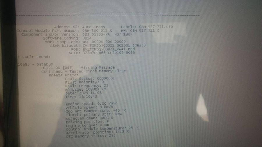

Salutari, am facut retrofit la DQ500 de pe un tiguan si mereu am avut aceasta eroare.
Ieri am pus si gateway mai nou 2011 , am instalat toate cele si eroarea a ramas. Banuiam ca poate nu comunica bine cu cel vechi de pe leon 2010.
Aveti idee despre ce e vorba?  Cutia mai comunica cu ceva cutia si nu gaseste componenta respectiva sau ce poate fi?
Cutia functioneaza perfect. Merci!
da, cutia nu primeste un mesaj de la unul din componentele CAN drive train (ecu, xenon range, ops, esp, cluster, distronic, etc) . Daca nu te influenteaza, lasa asa.

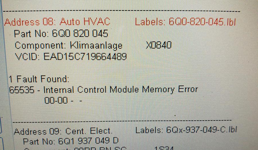

Bună seara. Am eroarea atașată. Ce ar putea cauza această eroare si eventual modalitati de rezolvare. Mulțumesc frumos.
O seară bună să aveți!
O problema software a modulului climatronic.Se poate rezolva printr-un update software dar daca functioneaza corect-o poti ignora.
Este climatic, problema este că dacă este pe 26 de grade,  bagă ușor  căldură.  Dacă dau pe maxim  se pierde din căldură, este mai rece. Dacă revin pe 26 de grade, la fel este mai mult rece. Am verificat dacă termostatul este blocat,  nu este. Conductele care merg din compartimentul motor spre radiatorul din interior, sunt fierbinți.
Mai  trebuie să încerc cu un alt panou de comandă să văd ce se întâmplă. Nu știu dacă este o idee bună sau dacă o să dea rezultate. Iar nu știu dacă trebuie făcut ulterior vreo adaptare sau doar plug and play.
Modificat de sorinaciu

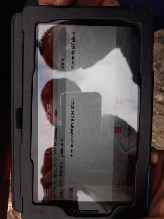

00566 - Steering Assistance Operation: Implausible Signal
Possible Causes
Fuse(s) faulty
Battery Voltage too Low
Pump Unit faulty
Possible Solutions
Check Fuse(s)
Check Power Supply/Battery
Check Pump Unit
Use Meas. Blocks
Special Notes
Ai verificat totul?
