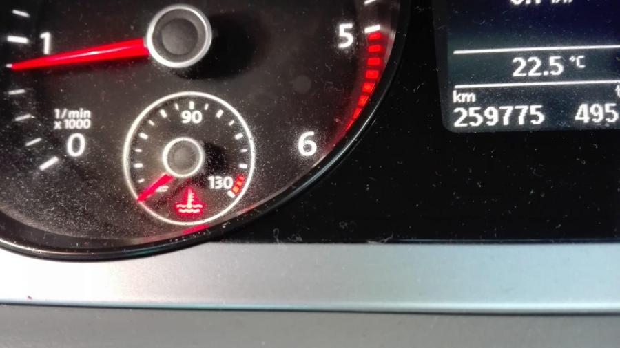

Am v157 posibil sa fie clapeta de oprire
Salut, de trei ori am avut această eroare fără sa apara ceva pe diagnoza.
Dupa repornirea masinii eroarea dispare.
Nu am aflat ce scria pe display, de fiecare data conducea soția. Ultima oara mi-a facut poza .
Daca temperatura este ok....cel putin asta indica ceasul,verifica nivelul la lichidul de racire.
Nu vei gasi cod dtc pentru ca este un simplu martor....
Modificat de vlahdacoroman
Nivelul este ok. Indicatorul de temperatura la fel. Toate erorile au aparut la pornirea masinii cand apa era rece, in primii 50 m sau imediat după pornire.
Daca mai apare schimba vasul de expansiune lichid,sau il dai jos si cureti senzorul..

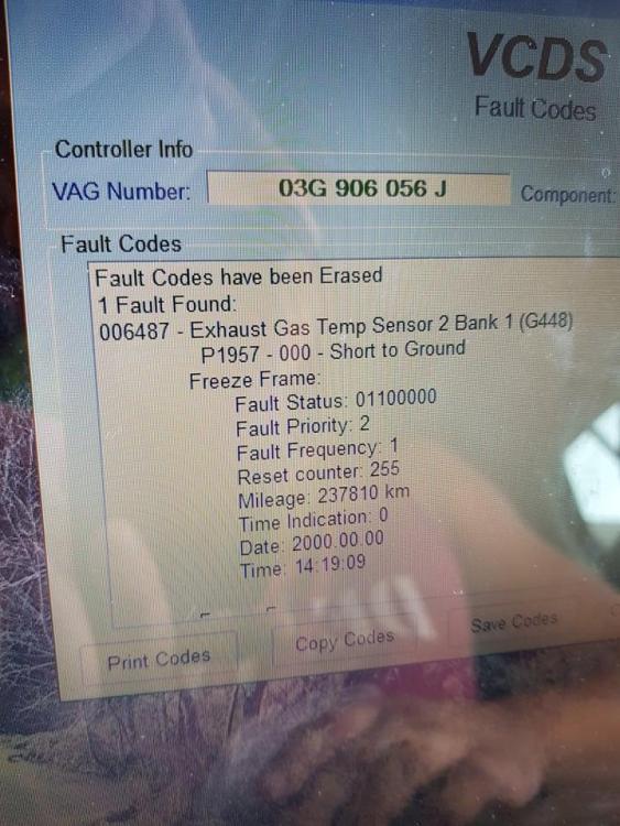

Salutare tuturor.
Fiti amabili, va rog, am o problema cu masina(mai exact cu sonda Lambda), daca ma puteti ajuta. Va povestesc pe scurt despre ce este vorba. Deoarece se aprinsese martorul motor si eroarea era pe sonda Lambda, un domn mecanic a decis ca trebuie inlocuita sonda. Aceasta a fost inlocuita cu o sonda Lambda Bosch (450 lei), cumparata dupa seria de sasiu a masinii. Dupa cateva zile, eroarea a revenit cu mesajul "Malfunction in circuit". Un alt domn mecanic, a decis ca ultima sonda trebuie inlocuita cu una originala. Zis si facut, a fost inlocuita din nou sonda cu una originala (900 lei). Dupa toate acestea, eroarea revine, cu acelasi mesaj. Masina in cauza este un VW Passat B6 2.0 TDI(CBBB) 4 Motion 170 CP.
Mentionez faptul ca a fost verificat cablajul si mufele pana la ECU si totul pare sa fie in regula. A mai fost inlocuit si un colier cu o garnitura dintre turbo si catalizator, loc pe unde scapa gaze cu vechiul colier.
Atasez poze cu erorile primite.20180802_091046_800x600_1024x768.thumb.jpg.c8fdbc7b8c0819094c57584ad4862474.jpg20180912_220320_863x1024.thumb.jpg.dc40a6c93183754efa09292b3a183537.jpg
Va multumesc.
Cablaj intrerupt...cum a fost verificat?
A fost demontat ecu si verificat continuitatea pana la senzor?
Pinii fac contact? Ecu este oxidat?

Salutare. Am aceasta eroare pe masina. As dori sa stiu ce rol are acest senzor si daca trebuie schimbat urgent. Multumesc pentru intelegere.
Masina: Golf 5 1.9 TDI 2008, cod motor: BLS, DPF ON
Masoara temperatura pe circuitul de evacuare.Da,trebuie schimbat/verificat cablaj,conector.
Este un senzor de pe evacuare. Masina nu o sa-si mai faca regenerarea filtrului de particule.
