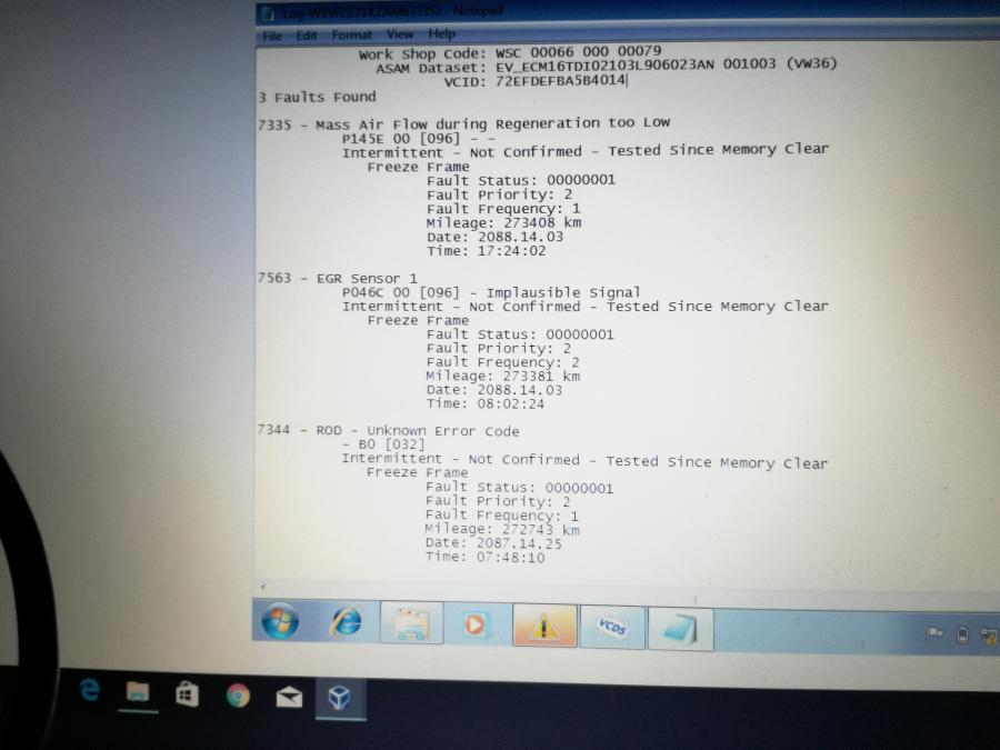

Am un golf 6 1.6 diesel din 2010 si la o scanare cu vag com am urmatoarele erori.
Imi puteti spune ce ar trebui sa schimb?
vlahdacoroman
Schimba egr daca cablajul e ok.
Nu circula asa cu ea,fiindca nu face regenerare.
Modificat de vlahdacoroman
Severineanu2003
Ideea este ca nu imi apare in permanenta.
Ultima data mi-a aparut acum aproape 1200 km, iar pana in 1800 ture trage foarte greu.
Multumesc frumos.
Modificat de Severineanu2003

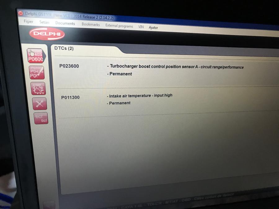

salutare,
am un vw polo 1.6 tdi si am urmatoarele erori..cea cu intake am rezolvat o era de la un fir...a mai ramas cea cu boost

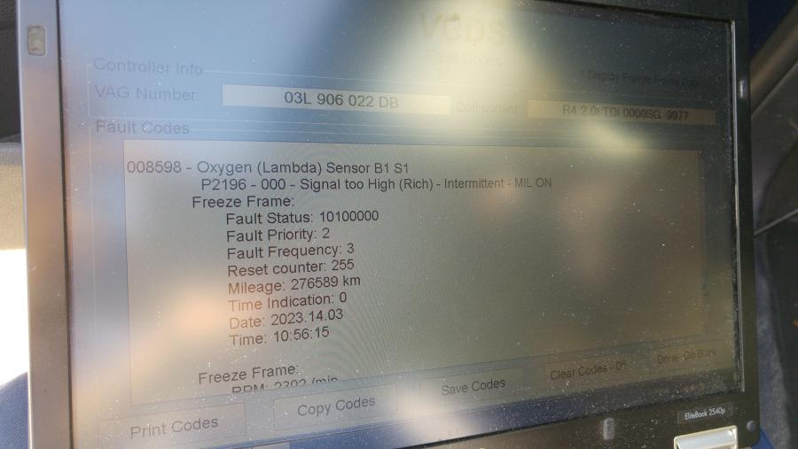

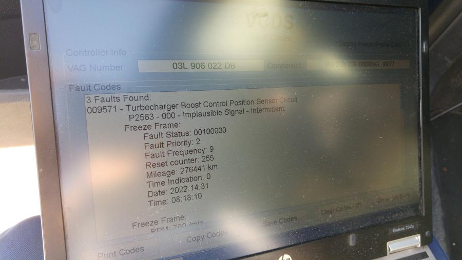

La Golful meu 6 Variant (2.0, cod motor CBDB) am tot avut in ultimele 3 ierni probleme cu spirala care mi se tot aprindea intermitent in bord in special cand treceam din treapta 3 in 2 sau 4 in 3 mai rar, dar vara fara probleme. O singura data a avut o perioada de vreo saptamana cand intra si in limp mode, in rest nu. Am curatat atunci supapa EGR, n-a rezolvat problema, si din primavara am patit-o relativ constant chiar si pe vreme buna. Pe tester imi spunea P2563 Turbocharger Boost Control Position Sensor Circuit asa ca am dat jos turbina cu actuatorul la service si le-am dus in oras la TurboLogic unde au curatat turbina care se pare ca avea geometria usor blocata si actuatorul bun, le-am pus de curand inapoi pe masina. Atunci am schimbat si N75 cu una noua sa fiu sigur cu o treaba.
De cand le-am schimbat n-am mai avut erorile cu spirala atat de des, de fapt chiar exceptional, si de fiecare data la relanti. Se intampla cam o data la 4-5 zile, niciodata in timpul mersului. Am pus testerul... aceeasi eroare cu Turbocharger Boost Control Position... Tine cateva secunde pana incep sa merg cu masina si dispare, nimic altceva. De doua zile imi apare in plus si martorul galben de motor, pun testerul... alta eroare. Le atasez pe amandoua aici asa cum au aparut pe tester azi.
Ma puteti orienta un pic daca va rog?
Actuator defect sau nu ajunge vacuum la el  (la inlocuire actuatorul necesita reglaj)
Inlocuiese sonda lambda
Modificat de EEXCALADE
Multumesc pentru raspuns! La TurboLogic au verificat actuatorul separat si impreuna cu turbina, am insistat ff mult pentru asta, si au zis ca nu au gasit probleme. Au facut ei si reglarea, asa am pus la loc turbo inapoi. Sonda lambda trebuie inlocuita sigur?
Sunt ceva testari anume pe care ar trebui sau as putea sa le fac ca sa fiu sigur?
Inlocuieste sonda lambda.
Daca la actuator ajunge vacuum cat trebuie vezi daca capsula actuatorului tine vacuum (99 % actuatorul e defect)
