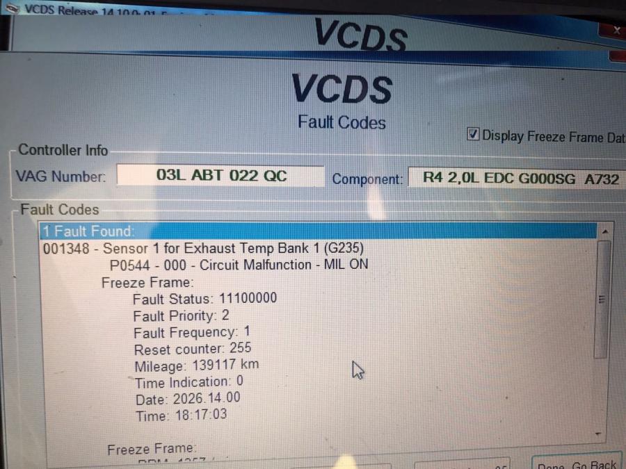

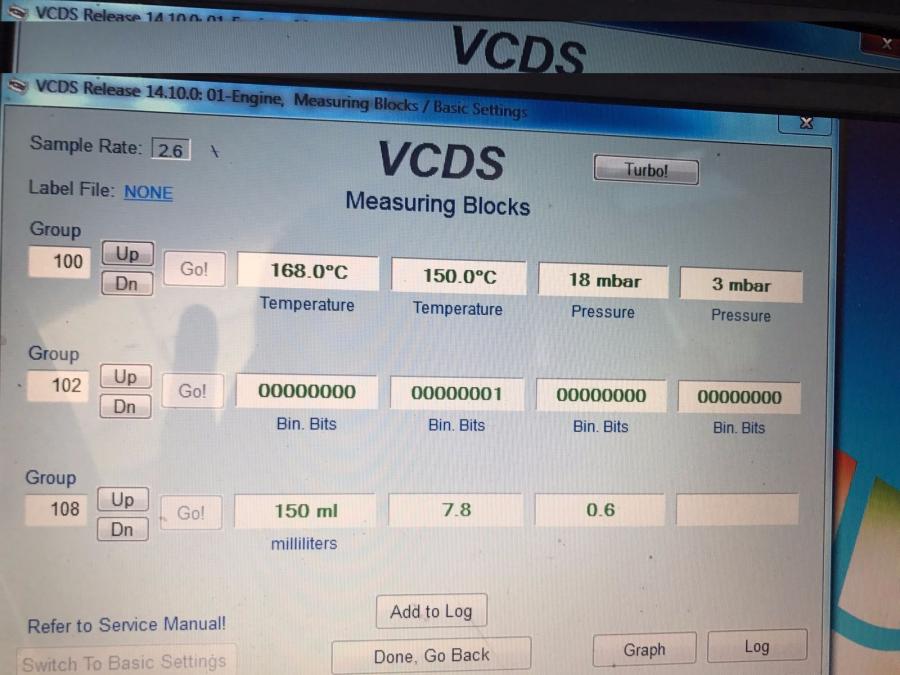

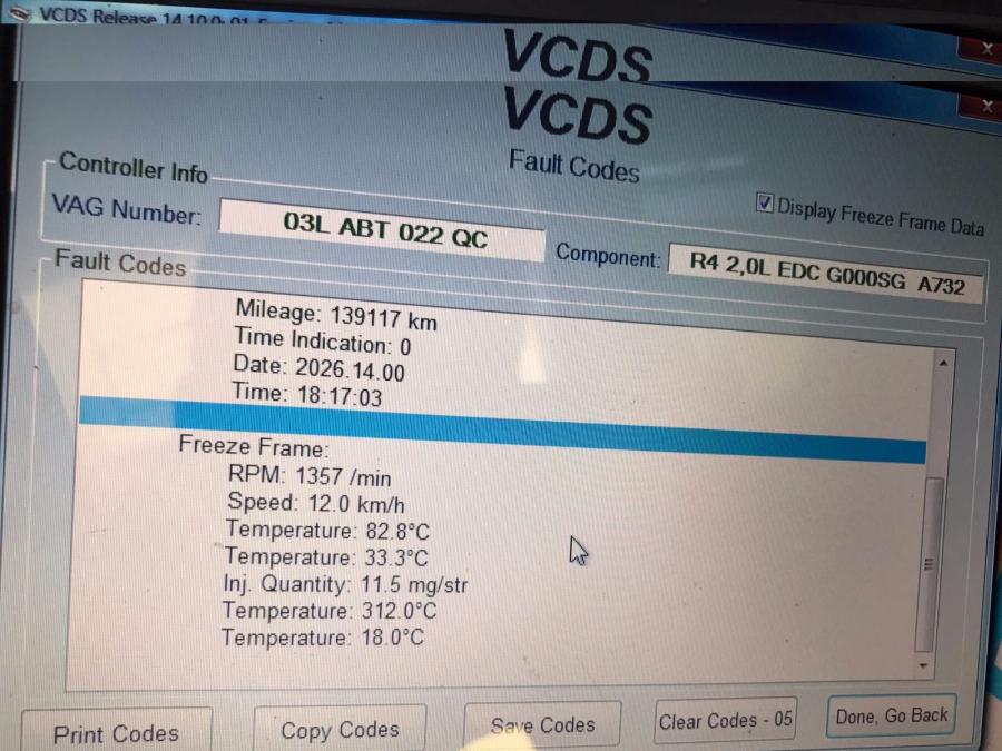

Salut, masina din semnatura, daca ma puteti indruma in solutionarea problemei, ca nustiu ce sa ii mai fac!
Atasez mai jos cateva poze cu eroarea care apare

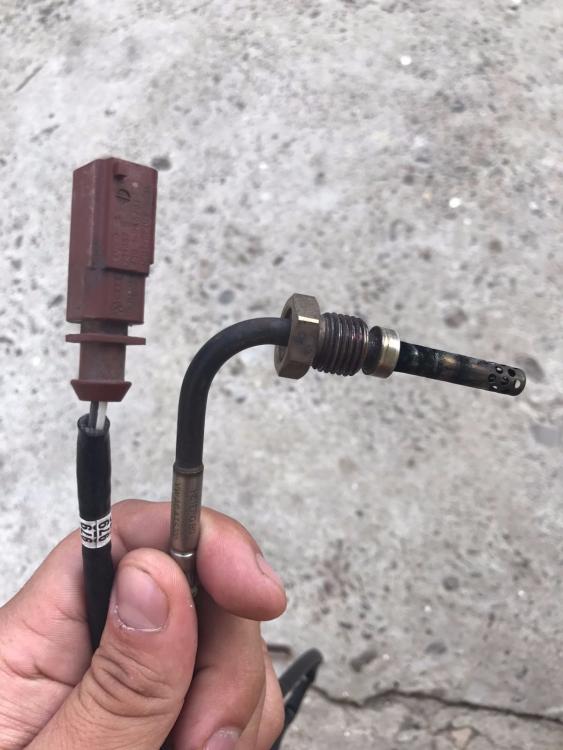

Am schimbat senzorul cu pricina (senzor temperatura turbina) acum doua zile, ieri a aparut iarasi spirala in bord, astazi am fost in service aproximativ jumatate de zi, verificat cablajul la sange, nu sa gasit nimic in neregula, mai inainte dupa 30 km a aparut iarasi spirala in bord, implicit eroarea!
Senzorul schimbat e pus pe OEM
Dupa ce sa schimbat senzorul sau resetat valorile senzorilor din cate am inteles
Mai jos am pus o poza cu senzorul care sa inlocuit
Au inlocuit ce trebuie?
Modificat de duduratoy
Verificat mufa / cablaj pana la ecu / alt senzor
