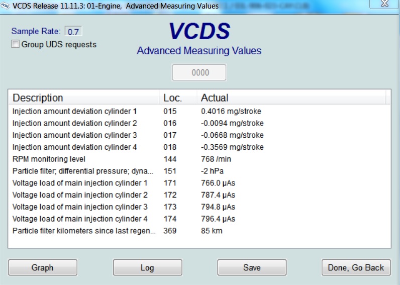

Compensarea pe injectorul 1 este ceva mai mare fata de celelalte trei.
post-68691-0-72657000-1409350910_thumb.j
Semnifica ceva, o posibila viitoare inlocuire de injector?
Care sunt limitele acceptate de compensare la CR-uri?
Motor CAYC, 1.6CR TDI 105CP, 27.000Km.
