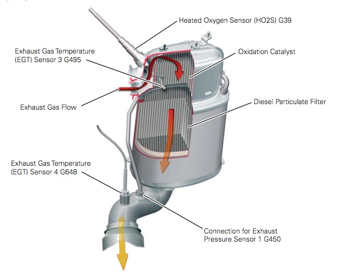

In legatura cu eroarea postata mai sus, weeknd-ul acesta am plecat la mare fara sa rezolv pb mai sus mentionata,adica eroarea " Exchaust gas temperature sensor circuit bank 1 sensor 3",nu am rezolvato pentru ca am fost deja la 2 service-uri si nici un mecanic nu a stiut cum se numeste senzorul sa-l cumpar si mi-au zis sa merg ca nu are nimic,  va rog sa ma jutati cu un nume daca stiti.  Azi plec din Constantanta si masina tragea foarte greu,am crezut ca rotile nu au presiunea necesara,am mers la o vulcanizare, le-am facut presiunea egala si tot degeaba. Nu tragea deloc, deloc. Nu puteam sa fac depasiri, cu greu am ajuns la 110 km/h .Aveam martorul de la sonda in bord si spirala care palpaia tot timpul. Credeti ca este o alta pb?
Va rog sa ma jutati ca nu ma prea pricep deloc. Multumesc

NU. la tine e un senzor de temperatura , nu de presiune.
uite in poza - orientativa, fiind de la G6 - care sunt senzorii de temperatura. Cei de la service, trebuie sa-ti comande piesa.....dupa seria sasiu....cu aplicatia pe care o au, identificau senzorul si codul acestuia...

Ce cod motor ai? Din ce an e masina?
Cod motor Caya, an 2009. Multumesc
NU cumva e 2010? CA 6R de atunci se face.
03L906088FG   cred ca asta e codul. Oricum, verifica inainte de a cumpara, corectitudinea codului la un magazin, este senzorul de temperatura de dupa filtrul de particule., G495 numerotat pe scheme.
Modificat de Al Bundy
Iti multumesc, anul de fabricatie octombrie 2009, model 6r.Multumesc din nou, raman dator
Octombrie 2009 inseamna MY 2010, pe acest an se cauta piesele pentru masina ta.
Am sunat la un magazin de piese si codul de mai sus este de la senzorul de temperatura.
Modificat de cosmin1988
am uitat sa atasez poza, se pare.....
