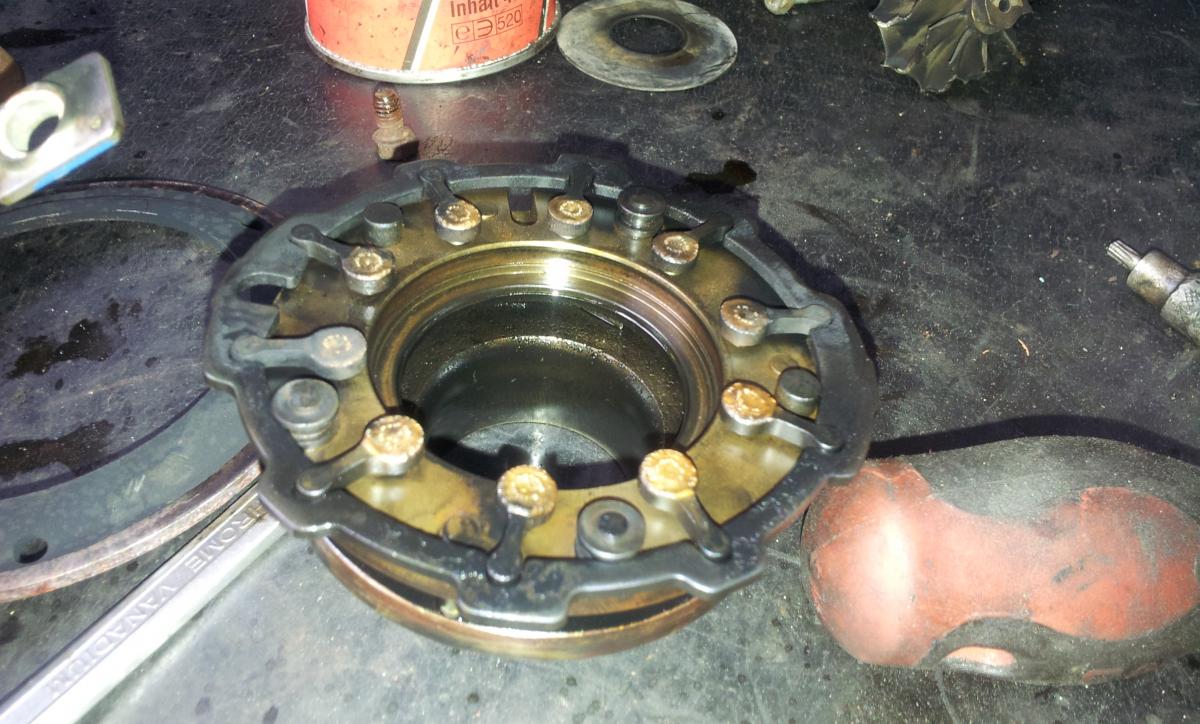

Verdict: geometria blocata de palele facute zdrente. Cauza? Un injector cica baga prea multa motorina si a ars palele. Maine merge tata in Piatra cu turbina reparata, sa o monteze. Baietii din oras au incercat sa deblocheze actuatorul cu un levier (sau altceva), iar mecanicul turbo :D s-a chinuit pana a indreptat piesa. Verificat, echilibrat etc. Total- 13 belete.
A ramas sa curete baietii din Piatra egr-ul, speram sa fie in regula, dar nenea Turbo a spus ca era fain daca veneam cu piesa la el, sa o curete ca la carte, inclusiv cu ultrasunete. Asteptam maine verdictul final.
post-117502-0-08294700-1394122974_thumb.
post-117502-0-02357600-1394123090_thumb.

daca te uiti bine la paletii turbinei indoiturile sunt contrar directiei de invartire a turbine, deci e clar in turbina a intrat un corp strain care a demolat  paletii turbinei,
Daca ar fi asa cum povesteste el si paletii  ar fi deteriorati datorita " cantitatii mari de carburant "= temp ridicata atunci  indoiturile ar fi fost in sensul de rotatie al turbinei.

acolo trebuie  schimbat miez, pus un miez nou cu certificat de echilibrare.
in Romania nu se centreaza axa turbinei, cine sustine ca poate face asa ceva este pescar
daca au banc pentru echilibrarea dinamica e mare lucru... si e corect facuta.
dar in poze se vede doar echilibrare statica.

uita te atent la directia indoiturilor de la paletii turbinei si da si tu o parere

Da, paletii par a fi prins un corp strain.  Dar partea ciudata e ca acolo greu sa ajunga un corp strain (trebuia sa treaca prin admisie, cilindrii, etc)
Iar ca sa fie arsi, topiti, si mai greu de crezut.... Topirile arata altfel, plus ca s-ar fi supraincalzit tot motorul si evacuarea, se topea si DPF-ul.

DAr ceea ce garajistul vostru v a spus , precum ca turbo sa dus din ci stiu eu ce injector, este minciuna,  turbo a fost distrus de ceva ce a  intrat in admisie, motor si a ajuns in turbo,  deci este el  ca garajist  adica cel ce a intretinut masina, vinovat.

andrei uita te atent la sensul indoiturii  si vezi  clar sa sunt contrar  sensului de invartire al turbinei  deci e clar turbina a lovit in ceva.
Si pe de alta parte  sa topesti aliajul din care e facuta turbina  trebuie forja ca la hotii de cai si tot nu cred ca reusesti.

Daca ai platit in jur de 800/900 de lei,sa stii ca doar ti au schimbat geometria(china sau alt fabricant)fara alte interventii asupra turbinei.
Cum spunea si Rune in tara sunt 2 firme care echilibreaza turbine(eu le trimit la Bv pt.reconditionare)si pot sa spun ca nici una nu a avut probleme,costul e undeva in jur de 1100/1150 lei.
Laurentiu poti sa l asculti pe colegul Excalade si sa nu montezi turbina noua pana nu verifici tot(clar ca in turbina a fost un corp strain sau..un palet rupt a facut"minunatia"din poze)faza cu motorina multa de la un injector..vorba cuiva(stie cine a afirmat asta)e de pus in rama.

Daca sunt bucatele de pale rupte acestea trebuie sa se fi oprit in DPF, trebuie controlat si acesta, daca nu se poate direct vizual se foloseste camera video endoscop (se gaseste la service-urile serioase).

Rotorul in poza atasata are acelasi fel de depuneri ca intr-un EGR,ceea ce nu e deloc normal.Verifica carter,intercooler,EGR si neaparat inlocuieste filtru de aer.
