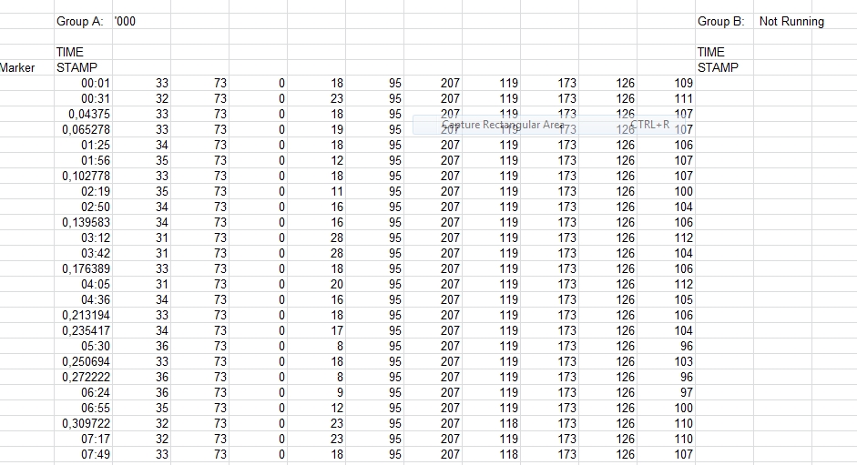

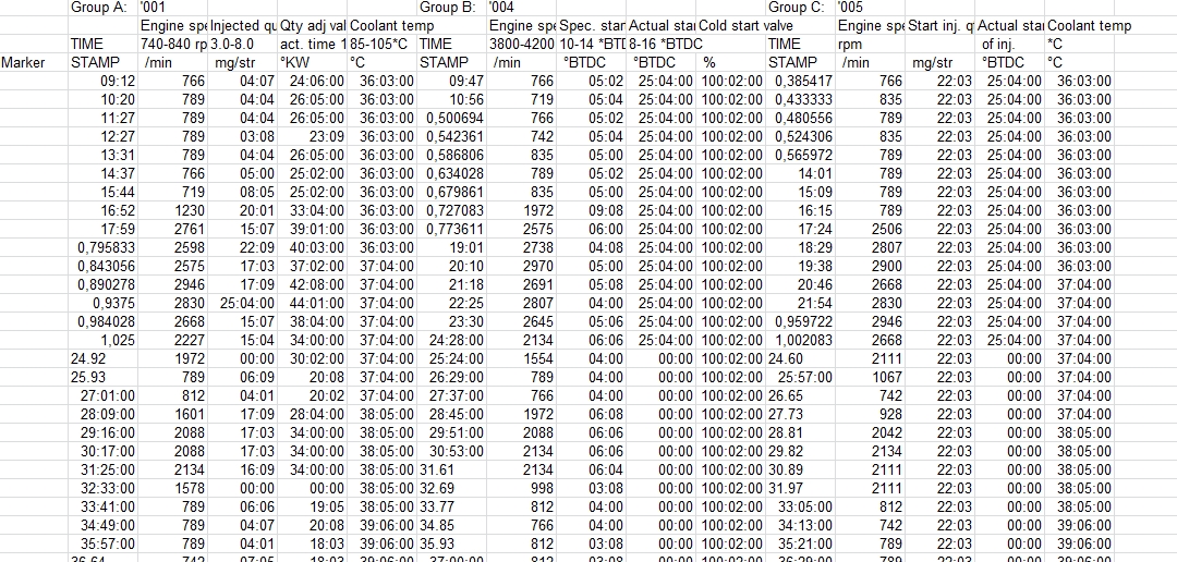

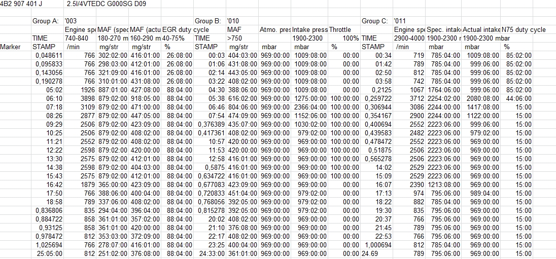

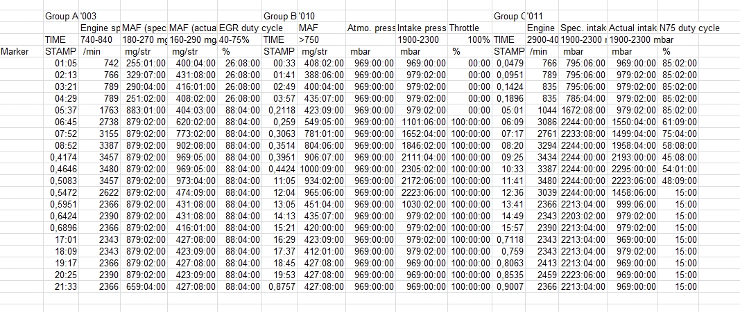

am facut niste "poze"
post-104305-0-42195500-1385225784_thumb.post-104305-0-62594500-1385225806_thumb.post-104305-0-51124900-1385225822_thumb.
post-104305-0-85217900-1385225939_thumb.

daca imi puteti spune care ii problema

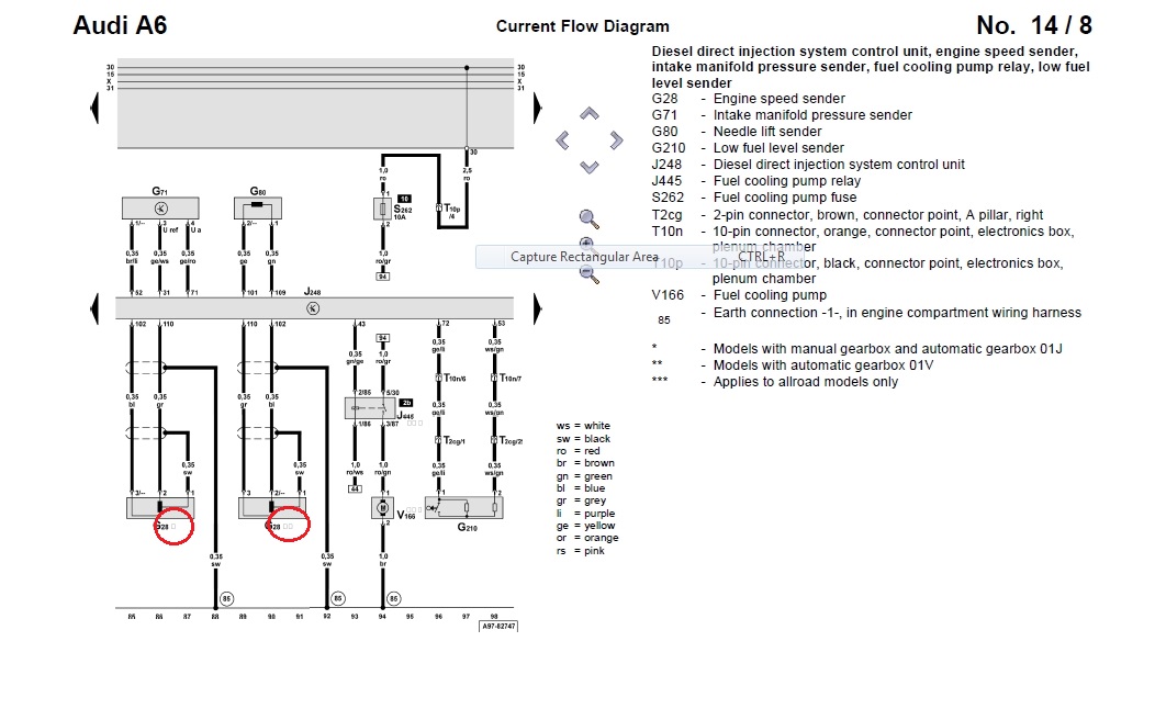

asta seara rasfoind iarasi schema instalatiei electrice, am observat ceva, ce pe foile printate parea o eroare de editare .
post-104305-0-91306000-1385494348_thumb.
acele patratele mici abia se vad pe ecran, pe foi deloc :tuktuk: .
se pare ca senzorul de turatie se poate "lega" in doua moduri, pentru MT si pentru AT . maine e primul lucru care-l voi verfica  :icon_bounce: . poate fi rezolvarea fenomenului .
mergeeee!!!  :hainoroc:
cutia automata monteaza un volant mai mare (monteaza acelasi senzor dar cu un distantier) ,si cred ca inversarea acelor fire modifica sensibilitatea senzorului.
acum la scanare am "no fault found"  :D .
