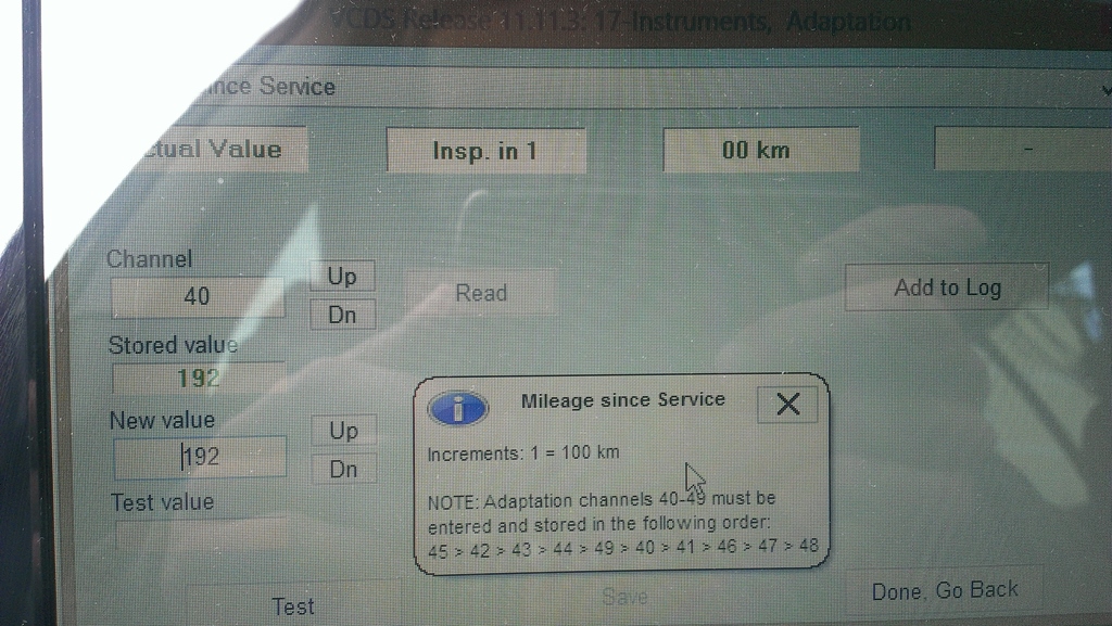

Scrie clar 1=100 km dar atunci ar insemna 19200 km? (pare aberant deci nu cred ca e ceva ok)

intra pe SRI si vezi mai clar. Dar asa zice acolo, 336 zile si 19200 km.
multumesc andrei_221, ar fi avut cum sa faca 19200 km fara sa faca schimbul de ulei? nu ar fi aparut in bord la 15000 "service" si pana cand nu ar fi resetat ar fi aparut acel mesaj? Masina am cumparat-o de 2 saptamani...
e setata pe interval extins (2 ani sau 30.000 km ).
am inteles, multumesc frumos, deci e clar ca nu a schimbat uleiul si ar fi bine sa il schimb eu. acea rezistenta cum se numeste mai exact sau ce incalzeste?
