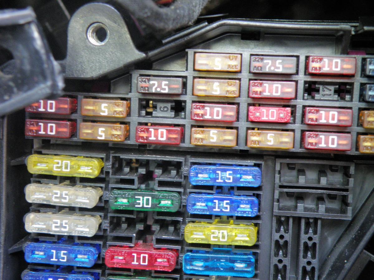

Am si eu cateva probleme la golful din semnatura si anume : nu mai functioneaza urmatoarele alarma,inchiderea centralizata de pe cheia briceag,geamurile toate 4, lumina interioara si cea din portbagaj,nu mai arata cand am o usa deschisa( decat capota) si nici buzerul daca am luminile aprinse cu motorul oprit si deschid usa de la sofer.Tot ce am pe masina este OEM.
    Daca o inchid sau deschid mecanic cu cheia in broasca de la usa soferului  sau de pe butonul de pe usa soferului merge cu exceptia haionului.
    Am facut o diagnoza si am gasit urmatoarele :

In afara de sigurante si switch-ul de la broasca usii soferului care sunt in regula unde sa mai verific ?
Modificat de cenzura
Cred ca ai probleme la modulul confort daca zici ca sigurantele sunt in regula.
da, modulul confort pare sa fie de vina. Verifica-i cablajul, alimentarea. Daca totul este ok, trebuie probat cu altul....

Am verificat deocamdata cablajul de sub bord si pare in regula.Daca nu scot borna de la baterie a doua zi nu mai porneste.Pina termin de verificat toate firele e vreo problema daca merg cu mufele de la modulul confort scoase?Sau ce sa fac ca sa nu mai porneasca alarma de nebuna si sa nu mai pot porni a doua zi?Intreb asta pentru ca am observat ca modulul nu mai intra in sleep nici dupa doua ore iar la borne am un consum mare de amperaj masurat cu capota inchisa si masina incuiata.
scoate sigurantele 6 si 14.
post-35542-0-70616900-1383057730_thumb.jAm scos capacul din spatele tabloului crezand ca am un papuc intrat inauntru dar nu e si nici modificari pe acolo.Sunt sigur ca nu afost nici o siguranta in in plus deoarece cand am luat masina am cumparat un set nou de sigurante in ideea ca poate am nevoie si am verificat tot tabloul ca sa fiu sigur ca sunt calibrate corect.Am vazut si eu pinul ala liber la siguranta nr 6 dar asa era de cand am luat masina si functionau toate (geamuri alarma inchidere etc)
