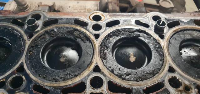

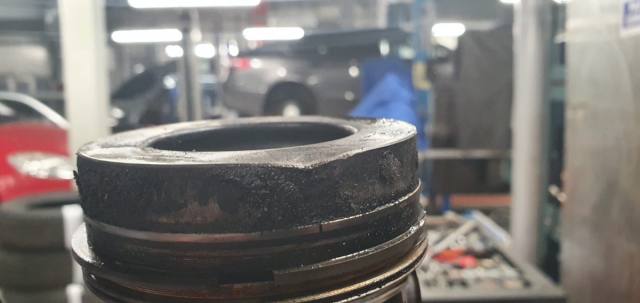

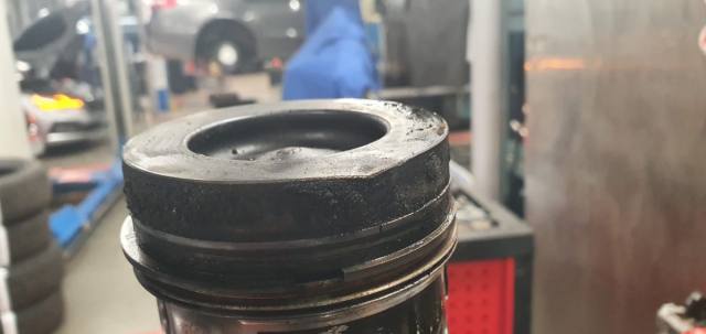

Peste calamina depusa pe pistoane a cazut mizeria din jurul bujiilor ,la prima cheie pistoanele ( 2-3 pare ca au cea mai mare depunere ) nu au mai avut loc sa-si faca cursa completa.
Varful bujiei ajunge in camera de ardere, nu are cum sa ajunga pe acolo atata mizerie, mizeria aia pare mai de graba  antigel solidificat in urma arderii.  Uleiul cum este?
Zici ca's legile lui Murphy. Nu avea voie sa se blocheze motorul din asa ceva. Ce e anume acea depunere si de unde.
Prea mare coincidenta cu înlocuit bujiile si motorul s-a blocat . Ceva nu se leagă. Pe bune.

Totusi daca masina mergea bine inainte, e prea mare coincidenta sa nu fie legata de operatiunea asta. Gaurile de la bujii sunt suficient de mari incat sa cada destula mizerie in cilindru si daca recitesti primul post vezi ca oamenii au suflat cu aer comprimat si dat cu degripant. Mazga aia pare a fi degripament amestecat cu nisip si niste negreala de la carbonul depus pe pistoane care a fost dizolvat de degripant. Nu prea vad cum ar fi putut sa mearga bine motorul daca mizeria aia era acolo inainte sa fie desfacute bujiile.

Adrian001- eu am segmentat cateva motoare diessel si benzina,trecute de 300k km, motoare care consumau ulei la greu, in nici unul nu am gasit depuneri in asa cantitate mare de carbon.
Oare au folosit degripant doar la cil. 2 si 3? Ce degripant au folosit de sa solidificat in halul ala? Parca astea sunt si ele inflamabile.

Eu zic ca a fost mizerie pe langa bujie, care a cazut pe gaura cand le-au scos. Am patit ceva asemanator la fiat ducato 08. Am umblat la injectoare si a cazut mizerie in jos si a blocat motorul. Dar mergea inapoi dar nu cursa completa. Am dat chiulasa jos si tot asa era mizerie pe marginea pistonului.

Initiatorul a scris in primul post ca motorul nu a putut fi rotit inainte-inapoi, daca problema ar fi fost cauzata doar de acea mizerie ar fi mers rotit inapoi macar 180 de grade, vad ca pe pistoanele 1 si 4 nu a avut cine stie ce mizerie deci se putea roti aproape 360 de grade inapoi. Eu raman totusi la varianta ca motorul a avut altceva de dinainte de inlocuire bujii.
Zice ca dupa ce i-a dat cheie s-a blocat la scurt timp, adica el s-a rotit pentru cateva ture. Sunt curios ce vrea sa faca in continuare pentru ca in poze se vad zgariteturi pe camasile de la unul din cilindrii.
Din pacate paguba e suuuper mare... vedeti pozele. Imi spun ca blocul e ok, zgarieturile ce apareau in poza sunt de fapt urma de la mecanic care a incercat sa vada daca e zgariat blocul, si a dat cu degetul... Chiulasa se face... ar trebui schimbat segmentii la toate pistoanele, 2 pistoane cu biele, si multe chestii mici...
Devizul e imens, motor la mana a doua  e cu risc ... ma mai gandesc...

Pentru cei care nu ati defacut niciodata un astfel de motor trebuie stiut ca pitonul ajunge la cativa mm de chiulasa la TDC. Injectorul si bujia sunt pozitionate in gaura din mijlocul pistonului. Pentru mine, daca informatiile oferite de initiator sunt corecte, e clar ca motorul a fost distrus de catre serviceul care a schimbat bujiile. Oricum daca stai si te uiti la mecanic nu inseamna ca: I. stii tot ce ar trebui facut si II. ca ai vizibilitate maxima unde lucreaza el. Poate in schimb sa ne spuna daca au suflat cu aer si curatat zona din jurul bujiilor.
