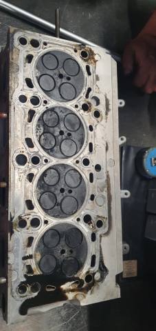

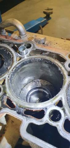

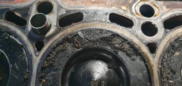

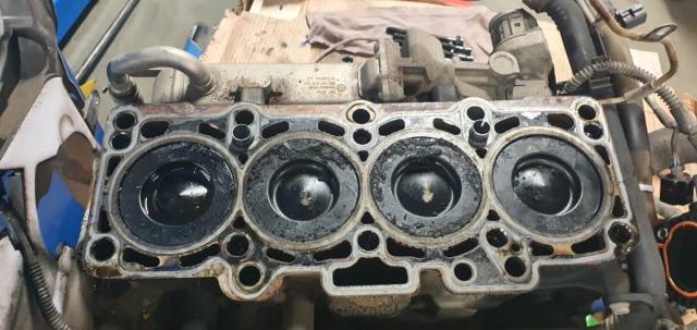

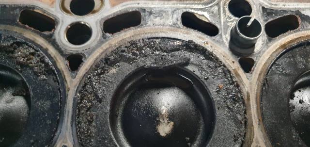

Au desfacut chiulasa, si au gasit foarte foarte multa mizerie/depuneri ce naiba or fi in cilindri 2 si 3. Pozele atasate. Avand in vedere ca am fost acolo cand s-a facut schimbul de buji, nu avea cum sa intre asa de multa mizerie pe gaura aia mica.
Explicatii?
Dupa vin si eu cu o ipoteza dupa, dar la ipoteza mea nu imi explic de ce s-a intamplat fix dupa schimbul de bujii...

Nasoala treaba, dupa cum zice si colegul giji si eu cred ca ce e acolo a intrat prin admisie. Care e istoricul masinii ? Pare ca a mers fara filtru de aer sau cu o guara in traseul de admisie pana in turbina. Ar fi interesant de vazut si cum arata paletii de la turbo, partea din admisie.
Cred ca e calamina depusa pe tijele de la supape, verifica cu galeria jos cum arata ca prea seamana a bitum.
Masina e a mea de noua, luata din reprezentanta, reviziile făcute la timp. Nu a mers fără filtru de aer. O sa ii rog sa verifice și traseul de admisie... poate e găurit :(
Dar totuși care e legatura cu schimbul de bujii. De ce s-a blocat motorul imediat după?
Modificat de dionescux
Daca pistonul nu isi poate efectua cursa din cauza mizeriei de acolo...motorul nu se invarte.
