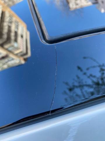

Sunt fericitul posesor al unui B8 facelift...si incantarea mea maxima s-a cam terminat astazi dupa ce mi-a aparut si mie crapatura din plafon...inteleg ca se poate rezolva pe garantie?
Da, cine o are in garantie, se rezolva pe garantie, restul....platesc. Mie mi s-a intamplat la o luna dupa ce a iesit din gatantie si nu au foat de acord sa o repare pe garantie, cu toate ca atunci am observat eu, poate apăruse cu ceva timp in urma...

Am o Octavia VRS sedan cu acelasi plafon si ornament. A crapat la fel ca in pozele de la voi, acolo pe margine.
Acum iarna crapatura s-a extins.
Am fost la Brady Service, costa ~2500 lei, procedura este specializata.
Crapatura nu cauzeaza scurgeri pentru ca nu are legatura cu trapa - asa au zis de la reprezentanta.
Casco Alianz Tiriac - mi-au respins dosarul - defect de fabricatie. Masina tocmai ce iesise din garantie, clasic :))
Personal as da in judecata pe Skoda sau VW, cine face part numberul acela.
Cred ca trebuie sa fie mai multi pentru a fi un "collective litigation" sau "class action lawsuit".
Ca idee, Skoda nu mai pune plafon de genul asta pe Skoda Octavia Mk4 pe modelele sedan, doar pe cele variant.

Am fost la Midocar Vitan si costurile totale sunt undeva pana in 5.009 Ron.
4.000 Ron piese si in jur de 8-900 Ron manopera.
Cei de acolo ma stiu ca sunt putin obsedat si m-au sfatuit sa o las asa ca nu afecteaza cu nimic, nu are nici o legatura cu infiltratiile de apa, este strict estetic (exact ce manderanjeaza cel mai tare).
De asemenea au mentionat ca si dupa inlocuire, in urmatorii ani (1-2) se poate crapa din nou.
Am cerut o explicatie a procedurii pt ca nu vreau sa-mi fie demontat parbrizul (cum am gasit pe unele forumuri) sau sa fie demontata trapa.
Sunt hotarat sa inlocuiesc rama respectiva in cazul in care nu vor demonta parbrizul si trapa.
Mi-au spus ca au mai schimbat nu este prima data.
Programarea este facuta pt dupa sarbatorile de Paste.
O sa revin cu update…

Acum cateva saptamani (pe la sfarsitul lui Februarie), cam la un an dupa inlocuirea ramei, s-a crapat din nou. De aceasta data pe partea cealalta fata de locul initial.
Din pacate nu am mai reusit sa postez, si am si uitat...
Acum se vede doar crapatura, fara vreo ciobitura de la un "obiect extern".
Nu voi mai face inlocuirea, nici daca e platita de altcineva (garantie, service, importator...). Lucrarea e destul de complexa si se risca afectarea altor ansamble (gen trapa).
Defectiunea este doar estetica.
Raman la parerea ca este defect de proiectare (nu de fabricatie)... Plasticul acesta casant nu are ce cauta intr-o pozitie care sufera torsionari. Daca puneau tabla normala nu era nicio problema.  M-am impacat cu ideea asta si pe viitor voi fi atent si la acest aspect.

Eu sunt convins ca este defect de proiectare/fabricatie, mai rau este ca cei de la VW nu sunt de aceeasi parere si ne mai cheama sa mai schimbam si pe banii nostrii acesta rama care, iata ca se crapa iarasi chiar si dupa ce este inlocuita. Nu mai spun ca este si 1000 euro aceasta operatiune.
Este rusinos pt VW ca se intampla asa ceva.

Pentru Golf 7 exista Technical Buletin 60C7 UPDATE – Panoramic Sunroof Frame (NVLW) cu instructiuni de reparatie pentru plafon panoramic crapat ->  pe langa plasticul de ornament crapat , au si scos la vanzare KIT de reparatie pentru acesta 5GM898041A  la preturi simbolice de 2-3$
Procedura de reparatie oficiala atasata . Indica si locurile de stress pe unde incepe apa sa intre:

Oare a aparut vreun kit din asta si pentru Arteon? Masina ieșită din garanție de 1 luna... Am crapatura pe partea șoferului...
@AlexJFY nu gasesc nimic pentru arteon , probabil este prea noua masina ca model sa apara de acum :(    La tine trebuie reparatie  "old fashion way"  , dat jos trapa si refacute lipiturile la cadrul de plastic.
Trapa banuiesc ca e aceeasi in toata gama vw ( golf, passat, arteon ), procedurile de raparatii nu ar trebui sa fie aceleasi?
Are alt cod carenajul de trapa (componentele)  , nu poti spune cu siguranta ca merg rezolvarile de pe alte coduri , trebuie experimentat pe propia piele sau pe propiul agregat.
Sunt total 8 modele de carenaje de trapa pana in acest moment , multe arata lafel dar au mici modificari interne, corectii de versiuni .....etc ... care nu sunt sesizabile de la exterior.
@qaz123, eu am luat in considerare si solutia asta. Insa m-au facut sa ma razgandesc cei la care am fost sa imi folieze. Deoarece cele doua parti ale crapaturii se vor misca constant la fiecare torsionare a sasiului, orice folie de plastic pusa nu va rezista.
Cel mai probabil se va alungi in zona respectiva,  dezlipi, iar vizual cred ca va fi mai rau. Eu nu am mai vrut sa imi bat capul.
