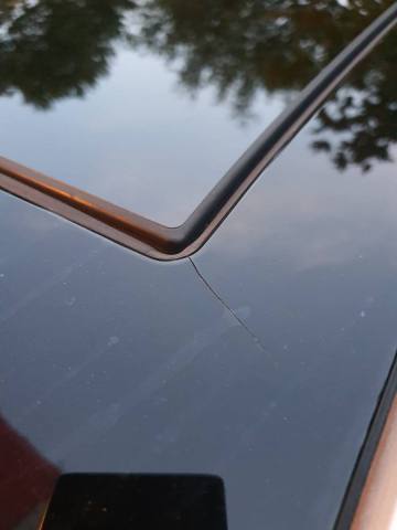

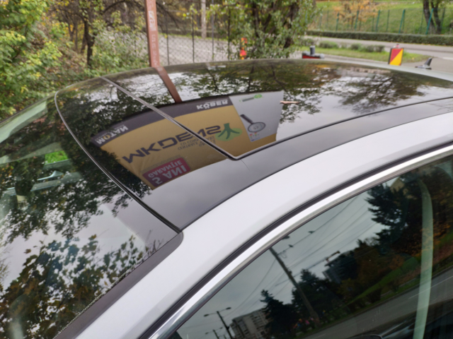

La sfarsitul saptamanii trecute, dupa o spalare a masinii, am descoperit crapatura din poze pe plafonul masinii. Este la unul din colturile trapei, in stanga fata, deasupra locului de la sofer.
Nu pare sa se scurga apa in interior, insa am temerea ca in iarna e posibil ca acea crapatura sa se mareasca.
Acum 2 saptamani am mers pe ceva drum mai deformat multe ore, si banuiala mea este ca datorita flexarii sasiului e posibil ca acel material (pare plastic, nu sticla) sa se fi crapat.
A mai intalnit cineva aceasta problema? Credeti ca ar fi probleme cu scurgerea apei in interior?
Saptamana asta voi scrie si la reprezentanta sa vad cat ar costa inlocuirea elementului respectiv. Masina e din August 2018 si m-ar suprinde pozitiv daca s-ar oferi sa rezolve pe garantie problema.
M-am speriat ca s-a crapat metalul, dar e plafoniera din plexiglas sau sticla, probabil o problema de la lipit in fabrica. Cu siguranta trebuie sa o acopere garantia.
la unele modele stiu ca se mai crapa partea interioara la trapa. un fel de tava din plastic.
reparatia consta in lipirea unor bucati de banda peste , cu rol de etansare.
in cazul tau...sper sa ai noroc sa nu se lege de revizii, mentenanta.
preventiv poti pune niste scotch sa nu intre apa.
Torsionarea sasiului poate fi cauza, ei nu le proiecteaza pt drumurile noastre, eu am avut probleme cu microbuze, VW Transporter si Ford Tranzit, la imbinarea fetelor laterale ale caroseriei, din cauza torsionarii sasiului masticul de etansare crapa prematur, era foarte inestetic iar la Transporter s-a instalat si rugina, la imbinare. Eu as insista pe garantie, poate a crapat din alte motive, vreun defect de montaj, de fabricatie, eu as zice sa fii mai hotarat, asa, nu numai sa fii surprins pozitiv daca o face pe garantie, ar trebui sa fii convins de asta.
Si in plus la ce zice colegul mai e de vina si tipul trapei: panoramic vs normal (care este deja de domeniul trecutului). Fiind o gaura mult mai mare in plafon, rigiditatea la torsiune scade fata de verisunile mai vechi cu o gura mult mai mica.
Nu se vede bine in poza, insa masina e sedan, cu trapa nu plafon panoramic. Plafoniera (cu tot cu trapa) se intinde pe cam 60%-70% din plafon, iar in spate este tabla normala.
Aparent asta a fost solutia VW, sa "imbrace" trapa de sticla pe exterior cu rama de plastic.

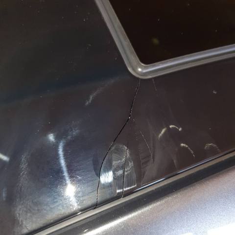

@Psssttttt, pune te rog și ceva poze cu plafonul tau, să se vadă în detaliu crapatura.
Buna, e pe aceeași parte ca si la tine. Merci pentru pontul cu search-ul, o sa ma mai uit. Ai reusit sa rezolvi pe garantie? Oare merge si pe casco? S-a scurs apa in masina?
Modificat de Psssttttt
Additional information needed
Merci de poza.
Pentru mine incepe din ce in ce mai mult sa semene cu o eroare de fabricatie/proiectare.
Pe scurt, am fost la constatare si mi s-a spus ca acea crapatura a aparut in urma unei loviri (???). Sunt complet nemutumit si o sa ii scriu sefului de service. Cel mai probabil o sa scriu si la VW Germania. Sper ca e OK daca folosesc si poza ta ca argumentare.

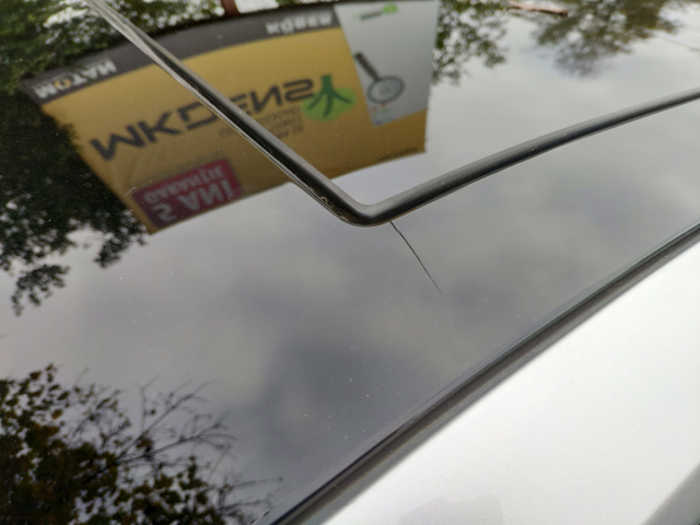

@Marian H, ai ceva poze?
Sunt curios cum a arătat la tine fisura.
@Marian H,
The IOP , asa arăta ornamentul ala inainte sa il schimb.
     La mine  crapatura a pornit din coltul ramei(partea soferului) si s-a bifurcat in patru direcții diferite.Poza nu este cea mai reușită,  dar ceva se vede acolo.
     După cum am spus și în postul precedent , după ce am schimbat ornamentul, a început sa se infiltreze apa în masina(inainte nu era problema cu infiltratia de apa). Mare grija unde schimbi treaba aia, de la reprezentanta mi s-a comunicat ca exista o anumita procedura de demontare/taiere.

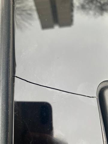

Si eu am aceeasi problema la trapa. Plasticul este crapat in colt dintr-o parte in alta.
Dupa cum vedeti, este o problema generala pe sedan.
Cand am cumparat masina, crapatura era deja prezenta. De doi ani, de cand am masina, nu am avut nicio problema de scurgere apa in interior.
Vazand de a patit Marian H, cred ca am sa o las in continuare asa
M-am gandit sa etansez cu un silicon negru de parbriz, dar cred ca mai rau i-as face. Iarna crapatura este de aprox 1-2 mm, dar vara, datorita dilatarii plasticului crapatura se inchide aproape complet.
@Cristyyyg, părerea mea sa o lași asa cum este .Din câte mi-au spus băieții de la reprezentanța,  plasticul ala este doar de design, dacă nu se infiltreza apa în mașină,  mai bine nu umbli la ea.

@mihai.gheorghe, la mine s-a inlocuit rama pe garantie.
Au reusit cei din service-ul din reprezentata sa deconteze lucrarea pe garantia extinsa de la importator. Sunt multumit ca si-au dat interesul si inafara de constatarea initiala nu m-a mai costat nimic.
Intre timp am trecut de 2 ori si pe la spalatorie, a si plouat, si nu am avut nicio scurgere. Lucrarea pare sa fie OK.
Din ce am discutat totusi cu ei, concluzia a ramas aceeasi (probabil contact/lovitura cu obiect exterior...).
Altfel spus e posibil ca in alta situatie (desi fisura asemanatoare) sa nu fie acelasi deznodamant, situatie in care poate fi inlocuita rama pe CASCO sau achitata de proprietar.
Devizul total la mine a fost in jurul lui 2500 RON (piese, consumabile, manopera).
