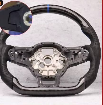

Buna ziua,
Vreau sa montez pe al meu Passat B6 2009 un volan de golf 7 in 18 butoane. In prezent am volanul de golf 5 cel cu 8 comenzi in 3 spite.

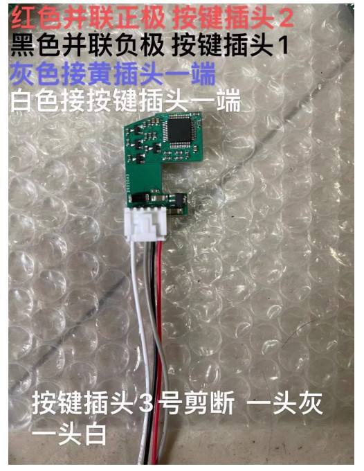

Am facut rost de o diagrama de la chinez si am tradus-o si vrea sa spuna asa :
红色并联正极 按键插头2
Roșu paralel cu polul pozitiv, mufa butonului 2
黑色并联负极 按键插头1
Negru paralel cu polul negativ, mufa butonului 1
灰色接黄插头一端
Gri conectat la un capăt al mufei galbene
白色接按键插头一端
Alb conectat la un capăt al mufei butonului
按键插头3号剪断 一头灰 一头白
Tăiați firul mufei butonului 3 – un capăt gri, un capăt alb
Si ce spune chinezul, pe ce tip de LIN functioneaza ?
F l o r i n
De regula, acest model pe lin 2.0.
Poate acesta al lui merge și pe 1.3.... @mfj98 l-ai conectat?
