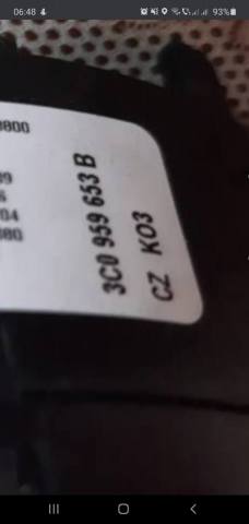

Am verificat spira cu ohmetrul, cei 8 pini, merg f bine în orice poziție ar fi spira.
Am verificat claxonul din vcds, merge.

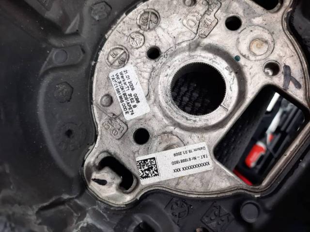

Apoi am găsit că nu este setat la calc de coloană  volan cu comenzi fără tiptronic padele, cum este pe mașină.
Am început să bănuiesc că cineva a schimbat volanul, a fost simplu, fără comenzi, și a pus cu comenzi.
Nu pot coda volan cu comenzi, dă eroare.
Puteți să mă sfătuiți, ce modul îmi trebuie?
Trebuie altă spiră?
Mulțumesc anticipat
Continuare

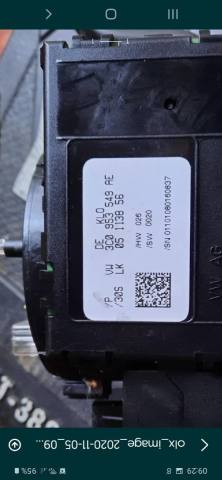

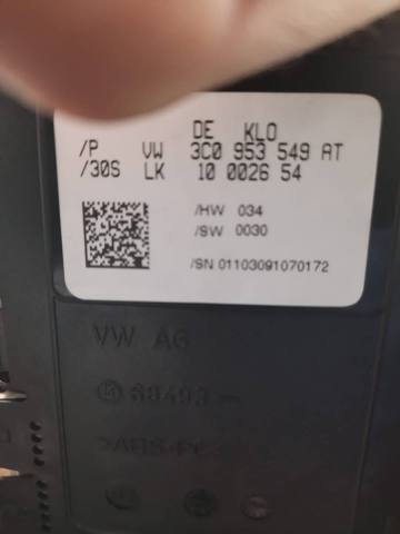

Trenuie calc cu 3c0    ae,af,ac . Calc actual nu suporta volan multifuncțional.  De aici toate problemele . Spira e ok
Deci, am bănuit bine, cineva a schimbat volanul fără comenzi cu unul cu comenzi.
Așa de disperați au fost de au renunțat la claxon ptr acest upgrade pe jumătate?
Ce lume ciudată.
Deci, îmi trebuie calculator de coloană cu același cod,
 3C0 953 549 aceleași cifre dar cu altă terminație, grupul de două litere AE AF sau AC

Am comandat acum pe Olx unul cu AE în coadă.

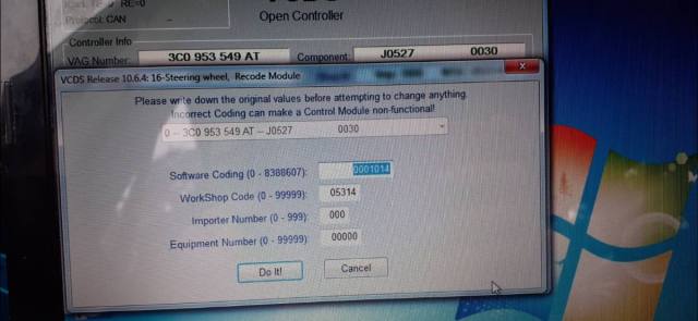

Mai trebuie codat ceva apoi?
0001714 ar trebui să fie, nu?
Da, codat cu volan multifuncțional si tempomat,  daca ai.

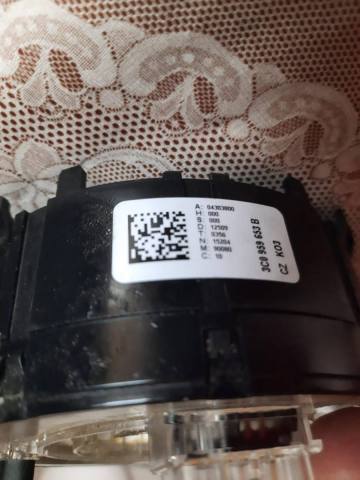

Deci, nu identificarea codului e problema, e chiar poză în primul mesaj al meu de ajutor.

Asta este codul spirei, din postul de mai sus, este ok, merge la tine

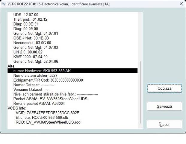

Care sunt calculatoarele coloana volan compatible cu cc, comenzi si computer bord?
Ce an CC sau B6 ?...daca e fabricat pana in 2009, ai nevoie de calc 3c....AJ, AH, Ak -acesta merge numai la cutie manuala
Daca e de la 2010 in sus, ai nevoie de 5K0....AB, T...etc
Ai lista completa aici..... http://wiki.ross-tech.com/wiki/index.php/Steering_Wheel_Control_Module_Versions

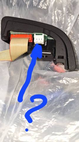

Dupa 4 ani de ezitari, mi-am luat in sfarsit volan cu comenzi 🤣, 8 comenzi,  urmeaza sa-l montez. Am o curiozitate, ce rol su mufele albe de la comenzi?   vad ca nu sunt folosite.
Pt conexiunea padelelor, la volanele echipate cu asa ceva
