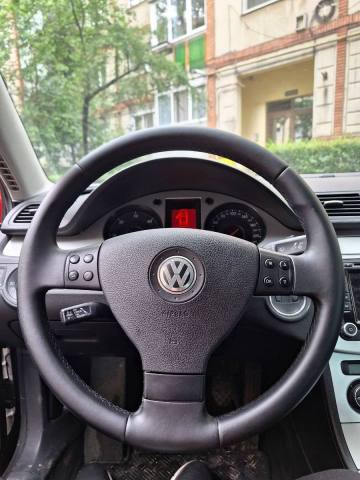

Gata, am reușit sa-l montez, pare totul funcțional, acum pot defila prin meniul din bord de pe volan și de pe maneta de ștergătoare.
Am totuși o mica problema.. am un modul bt  de skoda, dacă ma suna cineva, îmi apare în bord și răspund de pe butonul OK, iar butonul telefon de pe volan nu face nimic. Modulul bt l-am codat cu comenzi pe volan.
E corect asa?
Ce ar trebui sa facă butonul tel?
Modificat de passat19tdi
E ok

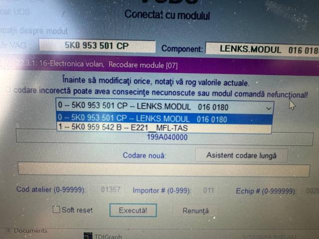

CE cod are calc de coloana de volan de pe masina ?
Inca nu am desfacut bordul sa vad fizic. Am pus doar repede zilele trecute vcds si am facut o poza1135409512_WhatsAppImage2024-08-13at19_22.03_ded7f502.thumb.jpg.e5a2b2ccc1e40292456de7bc08663944.jpg
nu trebuie sa desfaci bordul, tot cu vcds vezi si versiunea.
nu stiu unde, dar maine ma duc sa pun pe masina vcds si mai caut.
Pe modul 16 steering wheel, la Advanced ID, pune o poza, sa vedem ce cod are.
Am reusit sa ajung si la masina. Conform ross tech ar trebui sa mearga manete 8T2. Sa risc sa iau 5K0953513M ?
