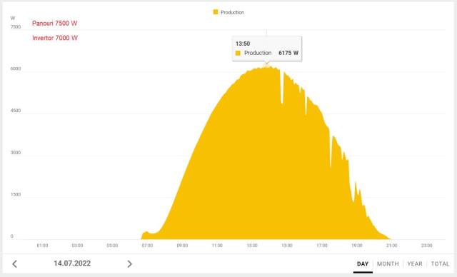

2 hours ago, detinator said:
echipamentele tale vor functiona la maxim 100% tot timpul, adica le scurtezi viata.
Nu este adevarat.
Nu vine de la panouri "100% tot timpul" ci doar vreo ora pe zi, toamna si primavara. Vezi in atasament puterea unui invertor PV de 7 kW atasat la panouri de 7.5 kW maxim.
Pe durata unei zile, productia incepe lent de dimineata, urca treptat, are un maxim pe la pranz (ora exacta de maxim depinde de sezon) si apoi incepe sa scada.
Pe calendar, lucrurile stau cam asa:
  • Iarna, panourile nu dau puterea maxima pentru ca soarele este foarte jos si iluminarea mai slaba.
  • Vara, panourile nu dau puterea maxima pentru ca sunt calde si temperatura ridicata le scade puterea, merg cu un maxim de 90% din puterea nominala care se atinge intre 13:00 - 14:00
  • Raman cateva ore prin Aprilie si Septembrie cand se merge la 100%.
Iarna majoritatea dintre noi mai cumparam energie si din retea. Ca prosumator care a si injectat surplus vara, vei plati mai putin decat daca n-ai fi prosumator (off-grid cu reteaua ca back-up).
In cazul meu, eu cumpar energie din retea in Nov. - Dec. - Ian. pentru ca nu mai am spatiu sa-mi pun panouri sa am productie suficienta iarna.
In unele locatii, reteaua este stabila, tensiunea este stabila si injectarea functioneaza. In aceste cazuri, ar fi pacat sa nu profiti si sa nu te faci prosumator.
In alte locatii, tensiunea de la retea este instabila si invertorul on-grid s-ar deconecta frecvent. Aici ar fi mai util sa faci sistem off-grid cu grid back-up.
PS: In ziua din grafic productia totala a fost 49.91 kWh, din care am consumat 26 kWh.
Puterea maxima atinsa a fost 82% din puterea nominala.
