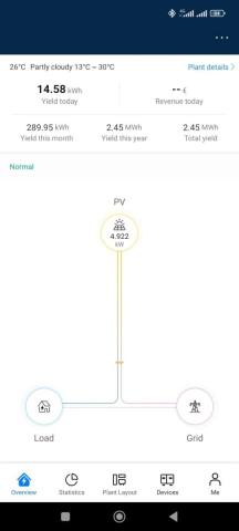

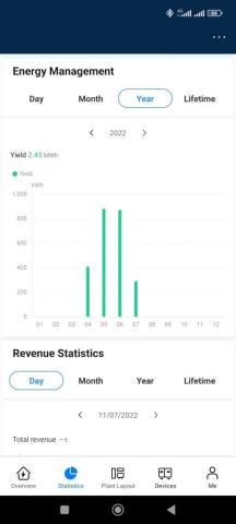

Tata are un sistem ongrid, de 5kwp, care a inceput sa functioneze pe la jumatatea lui aprilie.
Azi are 2450 kwh produsi.
Eu zic ca merita totusi
11.thumb.jpg.8621d9292ea8ab34548b329c7d3d7dda.jpg  22.thumb.jpg.d019e4bba90a89ef81fed139d8c320b5.jpg
Deci cu o instalatie de 5kwp in luna precedenta s-au generat 289,95kW.
O factura de 290kW (cam atat este consumul pentru un apartament/casa cu 3-4 persoane) cu tarifele actuale plafonate este ~232Lei, adica ~46,4€.
Pentru o investitie de ~6.000€, fara baterii, perioada de amortizare este de ~10ani, daca consideram ca in toate cele 12 luni din an instalatia functioneaza, daca se pastreaza nivelul de pret pentru energie si daca instalatia isi pastreaza eficacitatea, considerente utopice toate.
Realitatea este ca intr-un an minim 4 luni sunt pierdute din cauza de anotimp sau vreme nefavorabila, ore reduse de expunere, etc.
Raman maxim 8 luni de exploatare, deci noul calcul de amortizare arata 16 ani.
Ori in 16 ani apar atatea neprevazute incat nu iese nici un Business Case cu ROI pe o durata asa extinsa.
Revenind la topic, intotdeauna sunt bune niste fotovoltaice la casa omului, insasi faptul ca-ti asigura oarece independenta fata de retea este un lucru bun, dar nu trebuie mers pe ideea ca aceasta este o solutie ieftina, de altfel nici un EV nu este ieftin.
Luna asta a generat 289.95kW. Adica in 10 zile intregi.
Luna trecuta pare ca a generat ~850kW.

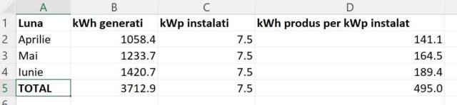

In Romania se genereaza intre 1000 - 1200 kWh pe an pentru fiecare 1 kWp instalat, in functie de orientare, inclinarea panourilor, etc.
De exemplu, instalatia mea de 7.5 kWp a generat 1420 kWh in luna precedenta.
Acolo cu 289,95kW cred ca este o gresala.
