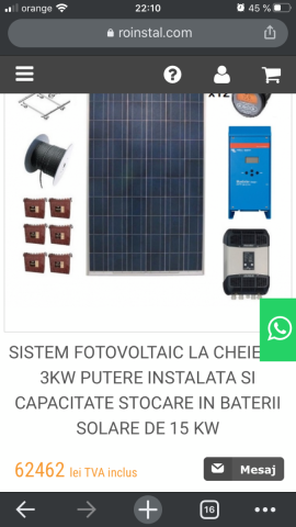

3kw ,aprox 12.700 € + montaj + statie incarcare +... ,instalatia are o durata de viata aprox 10 ani .
12.700€ /120 luni (10 ani)= 105 € /luna ,cate luni pe an ai soare pt 3 kw ?
3Kw sunt suficienti sa incarci o electrica cu autonomie decenta ?
In general ,la “pachetele” astea ,daca specifica 3kw ,te poti baza cam pe 1.5 max 2 kw pe foarte scurt timp
Modificat de EEXCALADE

Cam 1000-1200 euro/kW de putere instalata costa un sistem on-grid. Mai mare, mai ieftin, pentru ca sunt si costuri neproportionale cu dimensiunea sistemului, ca invertorul si protectiile.
Produce anual in jur de 1000-1200 kWh pentru fiecare kWp instalat.
Sistemul are garantat un randament de 80% timp de 25 de ani.
Deci o vreo 1000 kWh pentru fiecare kWp instalat => 1000 de lei pentru fiecare 1000 de euro platit => amortizare in 5 ani la pretul curent al energiei, dar acesta creste.
Masina electrica o poti incarca cu minim 1.4 kW.
Masina mea consuma 5-10 kWh pe zi pentru drumurile pe care le fac. Cand e soare, un sistem de 3 kWp produce 3 kW si incarca 3 kWh pe ora. Nu e tot timpul soare, dar nici nu descarci bateria in fiecare zi.
