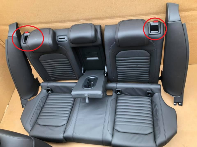

Mai poate sa vina zgomotul de la clipsarea spatarului in fierul ala de pe caroserie- sunt colegi pe aici care lle au bandajat cu banda textila.

  On 22.09.2020 at 9:23, cascadoru a scris:
Expand
S-ar putea sa ai dreptate, WE-ul asta am fost la drum lung si am avut si pe cineva pe bancheta...nu s-a mai auzit zgomotul.
O sa bandajez "cuiul" in care se fixeaza spatarul banchetei.
