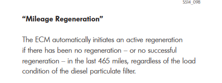

EA288 nu are cum sa depaseasca 744 km conform softului din ECU. Daca mergi peste 2000 rpm in principiu esti in regen pasiv. Multi merg cu problema de soot mass measured > soot mass calculated si nu-si dau seama. Dar nu este normal.
  On 26.08.2020 at 5:14, Andrei1980 a scris:
Cu a 6-a 3000rpm? Asta inseamna 190 km/h ??. Zic si eu numai :)
Expand
Ai zis bine, Andrei! Am condus eu 500 km așa și am ajuns la 870 km de la ultima regenerare și avea 12 grame de la 17 când am plecat la drum. M-am mirat și eu că nu a regenarat activ. Astea sunt făcute pt autostrăzi nu pt drumurile noastre, dar eu sunt extra mulțumit de motor și consum, iar la regenerare asta e, m-am obișnuit în oraș să facă la 150km. Am 74 mii fara probleme momentan, 80 oraș 20 afară.
Cum ai determinat 870km de la ultima regenerare? Ai o poza?
Daca da atunci manualul de service de la motorul tau este gresit. Ti-am dat eu C/P mai sus ca 744 km e distanta maxima intre regenerari.
Nu am poza, din păcate! Dar când voi mai face acel drum în aceleași condiții, cu siguranță voi pune poze!
