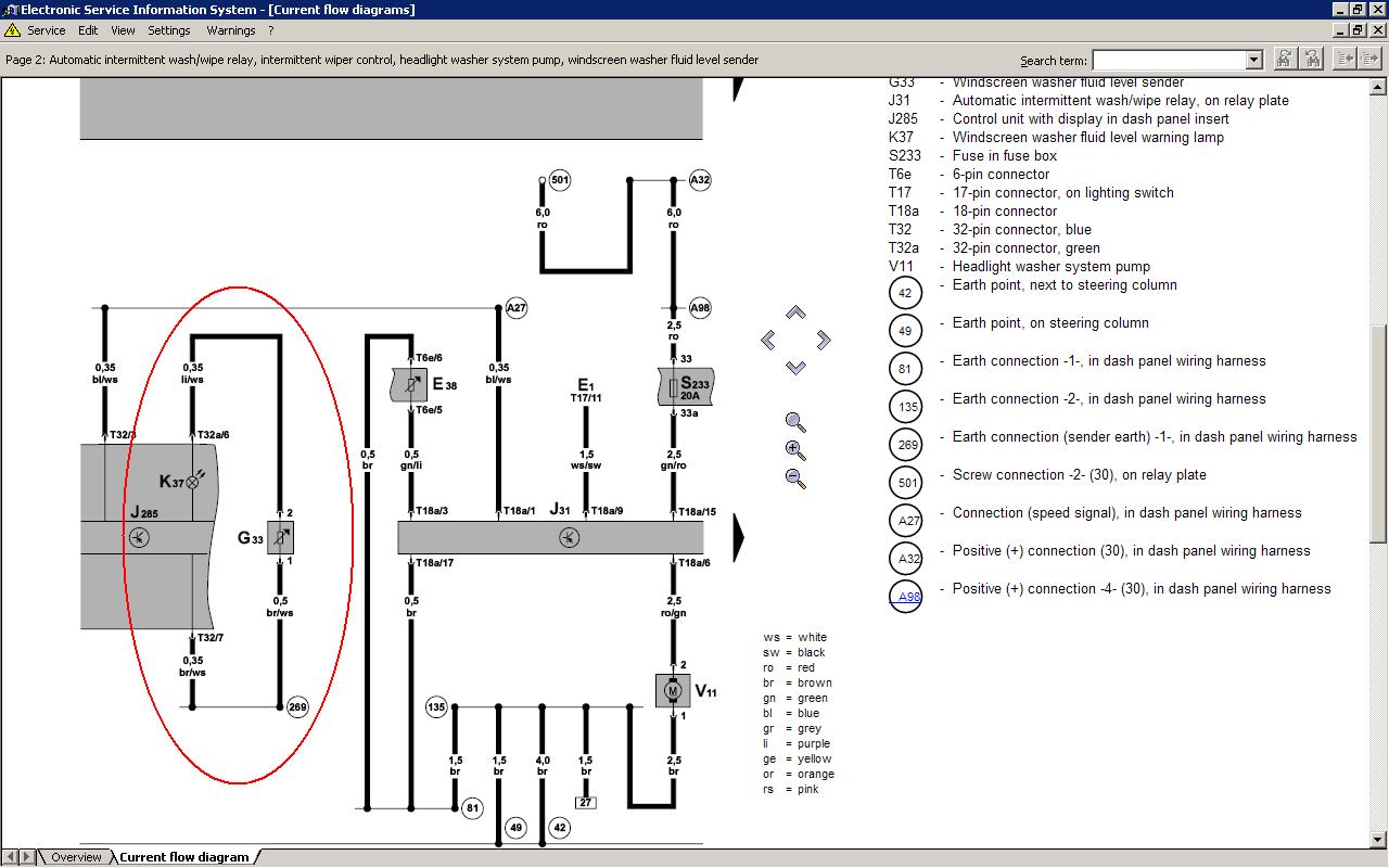

Mai jos este o schema electrica cu senzorul (G33) si o imagine cu garniturile micute, care intra in mufa de la senzor sa protejeze papucii.
Dupa montaj se activeaza cu Vagcom [select]-->[17- Instruments]-->[07 - Recode] la primele doua cifre ale codului din casuta Software Coding, se adauga +04 --> [Do it!]

Am martorul in permanenta aprins(cel de spalator parbriz).
Am schimbat senzorul si tot ramane aprins.
Mentionez ca nu a fost montat aftermarket.
Imi puteti da o idee de unde ar putea fi problema?

Daca sta aprins inseamna ca este deschis circuitul , adica circuitul este intrerupt . Scoate mufa , uneste cei doi pini. Daca nu se stinge martorul inseamna ca problema este undeva intre mufa si bord , ai un fir intrerupt .
Sanse mari sa ai intrerupere direct la mufa. Eu mi-am pus after si din cauza ca nu e original a intrat aer si probabil si umezeala, s-au corodat firele si se mai tinea intr-o lita. S-a aprins becul la mine si m-am uitat in borcan... plin... am pus mana pe mufa si am ramas cu firele in mana.
A trebuit sa refac legaturile si am pus si vaselina sa protejeze cat de cat impotriva coroziunii. Cel mai mult m-am chinuit sa scot papucii din mufa sa-i refac... acum merge... cat, o sa vedem.
:icon_thumright: La fel am patit si cu senzorul de temperatura exterioara, a luat-o razna si nu arata corect temperatura si acolo am refacut conexiunea ca s-a corodat.
Parerea mea e sa verifici acolo daca ai contact, altfel urmareste traseul firelor, in cel mai rau caz desfaci ceasurile de bord si vezi care fir e intrerupt plecand de la capatul dinspre mufa de la ceasuri.
