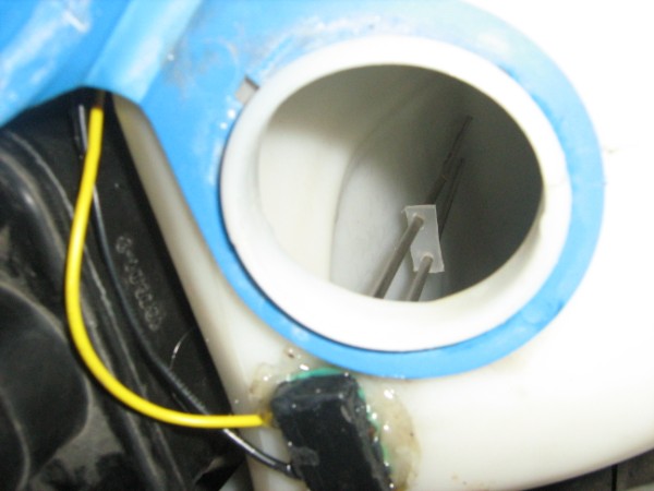

Am reusit sa montez si sa functioneze senzorul nivel lichid spalator parbriz (improvizatie).
Timp efectiv: 3-4 ore.
Unelete folosite : surubelnite , pensete , pistol de lipit , bara de silicon , antena telescopica de la aparate radio vechi , ceva mufe pentru casetofoane de masina , un distantier facut din plastic .
Am legat un fir la pinul 6 din mufa verde iar celalalt la pinul 7 din mufa albastra. Am folosit primii doi segmeti de la antena , in acest mod se poate regla si cantitatea de lichid la care sa se aprinda becul din bord , iar aceste antene se oxideaza mai greu .
La final am activat cu vagcom senzorul.
Totul functioneaza perfect , atasez cateva poze cu rezultatul final.
Cost total : 10 ron mufele , restu le-am gasit prin vechiturile din atelier :vaidecapulmeu: .
