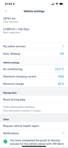

In cazul tau a incarcat ulterior?
Aveai setata ora de plecare?
Cat ai setat parametrul pentru incarcare minima?
Cand am ajuns la masina, incarca.
Aveam setata ora de plecare; fara ora de plecare activa, incepe imediat sa incarce si cred ca se duce pana la 100%.
