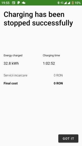

Stie cineva daca capacitatea reala a bateriei este mai mare decat cea specificata. Singurul motiv pentru care imi imaginez ca producatorii pot da garantie 8 ani la baterie este faptul ca de fapt are o capacitate mai mare decat cea specificata. Astfel se foloseste doar de ex. 80% din capacitatea bateria cand e masina e noua si apoi pe masura ce bateria se degradeaza BMS-ul compenseaza folosind din ce in ce mai mult din capacitatea aditionala.
Capacitatea bateriei de pe e-Golf, daca vorbim de facelift, este declarata la 35.8 kWh dar doar 32 kWh sunt disponibili utilizatorilor. Asta e valabil la toate masinile electrice, mai toti declara valori brute din care valoarea neta, disponibila efectiv, este mai mica.

Legat de capacitate: 32.8kw am incarcat cand am facut 258km, incarcarea s-a oprit la 94% (nu stiu de ce, asa a vrut ea). Trebuie tinut seama ca se considera 10% din cei 32.8 ca pierderi, deci valoarea e si mai mica in realitate. Practic, intr-un fel sau altul, noi real turnam in baterie cam 25kwh in general, desi ea cica ar avea 35.8
Sa zicem ca are un buffer de 5% jos si unul la fel sus, 10% din cei 35.8 ar fi "normal" sa nu ii putem accesa. Tot nu prea ies la socoteala.

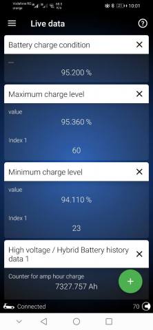

Incercand sa mai descifrez cate ceva despre bateria cu care ne deplasam, am vazut ca apar 88 de celule urmarite separat de BMS:
MAS04649 Cell 1  3.933 V
MAS04650 Cell 2  3.932 V
MAS04651 Cell 3  3.933 V
MAS07748 Cell 86 3.928 V
MAS07749 Cell 87   3.93 V
MAS07750 Cell 88 3.931 V
Apoi acestea sint insumate (legate in serie):
MAS06761 Sum of voltage of all battery cells 345.929 V
Sint 8 module probabil, fiecare a 10 celule?
   Cell module: control module 8:
   Subsystem 9 - Part No SW: 5QE 915 599 AH    HW: 5QE 915 599 AH
   Component: J998Battmod8  H08 0322
https://parts.vw.com/p/Volkswagen__/CELL-MOD/70108767/5QE915599AH.html
Mai exista si niste minime si maxime:
IDE08217-MAS02985 maximum voltage for battery cells-Value 3.934 V
IDE08218-MAS02985 minimum voltage for battery cells-Value 3.927 V
Exista si un... China serial number :) :
IDE14477 Traction battery: China serial number ÿÿÿÿÿÿÿÿÿÿÿÿÿÿÿÿÿÿÿÿÿÿÿÿÿÿ
Sint 27 de senzori de temp (de ce tocmai 27 oare?):
MAS07781 Temperature sensor 25 21 °C
MAS07782 Temperature sensor 26 20 °C
MAS07783 Temperature sensor 27 20.5 °C

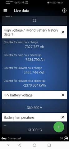

Salut. După 30k km cu e-golf ul am 6%degradarea bateriei(după testul din reprezentanta când am făcut revizia). Am încărcat destul de mult pe Ccs pana la 100%.totusi mi se pare o degradare f mare în 10luni
Dar cum stii ca e 6%, la ce te raportezi? Adica ai facut testul si cand ai luat masina noua ca sa ai un baseline? Si mie mi se pare mult 6% in 30k daca ai stii sigur ca era 100% cand era noua.
Abu, orice baterie raporteaza un SoH (state of health) procentual, la el probabil este 94%.
Referinta e 100%, nu prea conteaza ca era 100% de noua sau nu, ci ca 100% trebuia sa fie.
Oricum ar fi, tot o degradare de 6% este.
Daca se pastreaza trendul, ar rezulta 30% degradare la 150.000km, adica cam pe la nivelul garantiei.
Inclin deci sa cred ca este normala aceasta uzura/degradare.
Eu am intrebat de verificarea SOH bateriei cand am cumparat masina. Habar nu aveau ce intreabam, atat dealerul, cat si cei din service. Am inchis ochii si am pasit cu credinta inainte :)  Am sa verific atunci cand face masina 1 an prin incarcare maxima si verificarea nivelului bateriei.
In 1 Mai e un an. Maine verific masina ca am pus-o la 100%, asa ca punct intermediar.
Am verificat bateria, nu am degradare. Sau cel putin asta cred eu, ca atunci cand am luat era tot pe la 94-95%, cifra exacta nu o mai stiu. Si am gasit si un counter cu kilowatti consumati si ce am incarcat prin recuperare. Daca scadem astia 32 kwh care sunt in bateria plina, am incarcat cam 50kwh pana acum din recuperare.
Pentru costuri, daca incarci doar acasa, la 11000 km si 2370 kwh consumati, luand un pret de xyz RON/kwh (nu stiu exact cat e, sa nu sariti, eu iau 0.7 RON), ar rezulta 15 RON/100 km parcursi. Se poate compara mai bine dupa ce trece iara, consumul acum e dublu fata de vara, deci si costurile cresc. Oricum, e bine :)
