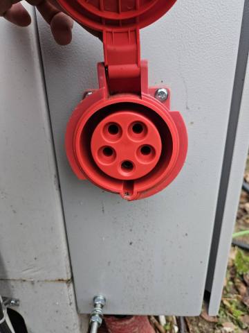

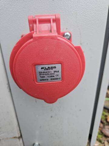

Am priza separata pentru fiecare masina, cu conductori de 6mmp, impamantare si siguranta diferentiala. M-am pregatit pentru cele doua electrice din timp. Nu stiam de faza cu ampermetrul, o sa caut sa vad ce gasesc. Ideea e ca in curand voi trece la trifazat si nu stiu daca il mai pot folosi apoi sau imi va trebui alt tip.

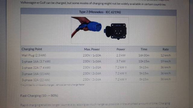

eu am vazut cu cat incarca la statiile rapide direct in aplicatia statiei Renovatio, urca pana la 40kw
Pe priza normala de 220 intrebi tu? Pt ca acolo incarci cu cat ii spui tu, ai un meniu in masina si ii spui 5, 10, 13 si max parca.
Pt priza de 220 am folosit un wattmetru, o priza cu afisaj.
Daca vrei ampermetru montat in tablou, nu se va potrivi si la trifazic, mai bine mergi pe clampmetru
corect, va putea monitoriza orice priza monofazica trasa din bransamentul trifazic
