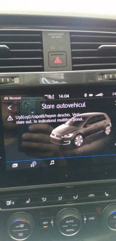

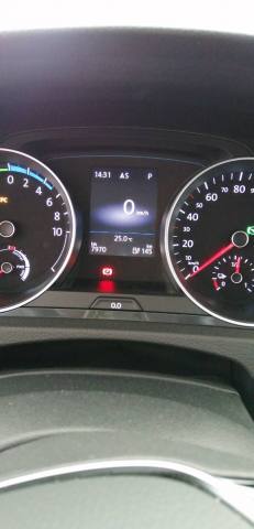

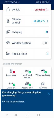

Revin eu cu o problema ce s-a manifestat deja de 3 ori in 2 zile. Dupa ce am pus masina la incarcat seara, dimineata nu a mai iesit fisa de incarcare. Am incercat toate manevrele, cu apasat butoane, scos din priza, deblocarea de urgenta din manual, etc...nimic. Am intrat in aplicatia WeConnect si i-am dat de acolo comanda de oprire a incarcarii. La fel nu a luat din prima, dand eroare de cateva ori. M-am dat batut, dar dupa cateva zeci de minute, masina si-a revenit si incarca din nou, iar fisa putea fi scoasa normal. Azi a facut la fel, acum incarca,dar nu stiu pentru cat timp. Ce e diferit e ca al treilea bec de pe home charger clipeste cand incarca si ta aprins verde cand e blocat. La fel cand e blocata fisa, beculetele de langa port sunt stinse toate.
Am pus OBDeleven si am dat un scan de erori (vezi mai jos) unde e ceva legat de "U019B00 - Lost Communication With Battery Charger Control Module". Toate acestea s-au intamplat la 7904 km, adica prima data cand am patit-o, de atunci am mai mers un pic cu ea pana la 7970 km.
Verificand in masina la mesaje, imi aparea ca usa.capota/hayon deschise, desi masina era inchisa. Nu stiu daca e legat de asta,dar pana acum nu am avut mesajele astea.
In poza unde se vad ceasurile, masina avea fisa blocata in incarcator si nu arata nimic in bord ca si timp de incarcare, cum e normal.
Am pus mai jos erorile aparute in urma scanarii.

Când e blocata poți sa pornești motorul?
De fapt, lasă testele. Pentru asta exista garanție ;)
S-ar putea sa fie interlock-ul de vina. Bateria are un circuit inchis (adica sunt niste conectoare si niste fire care cand sunt cuplate arata ca bateria e la incarcat si da comanda la calculatorul de incarcare sa incarce (se vad pinii in mufa de incarcare, sunt 2 unul langa altul, mai mici decat restul, care inchid circuitul).
Daca circuitul are o defectiune ori nu incarca ori nu te lasa sa scoti mufa. Pe scurt. Circuit defect bagi mufa nu incarca. Circuit defect dupa ce ai bagat mufa nu te lasa sa o scoti (safety din cauza curentului). Cauzele poti fi multe, in cazul tau de exemplu se incalzeste si nu mai face contact sau sunt pinii prea scurti pentru ca nu au fost bine infipti in carcasa si fac contact la inceput apoi nu mai fac. Sunt multe steckere din astea in baterie, nu doar aia de ii vezi in steckerul de incarcare pot sa fie de vina.
Dar du-o la garantie si lasa-i pe ei sa-si bata capul :D probabil ca va trebui schimbata bateria sau steckerul de incarcare. La service nu au voie sa repare bateria pentru ca trebuie sa o demonteze si pentru asta e nevoie de oameni calificati care sa lucreze cu high voltage.
Si e nevoie sa fie descarcata intai se pare.
Oricum toti care lucreaza cu componentele din partea de hogh voltage trebuie sa fie specializati intai pe high voltage.
Se pare ca acea sculaz oricat de incredibil ar parea, se ocupa cumva tocmai cu descarcarea bateriei... Poate am inteles eu gresit dar asa parea
