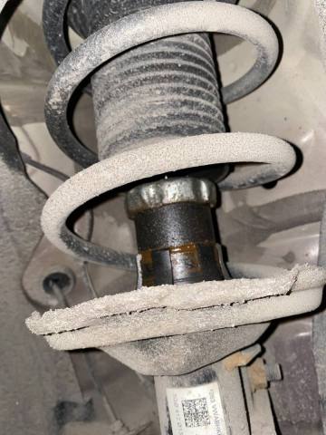

Nu am probleme de cum sta, ma gandesc la longevitate in general. Trebuie sa schimb amortizoarele fata si ma gandeam ca 55mm ar fi mai robuste. Asa arata dupa 3 ani si aproape 100k km intr-o provincie nu atat de afectata de zapada ca si Quebec.

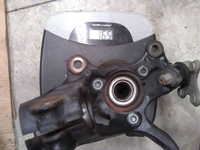

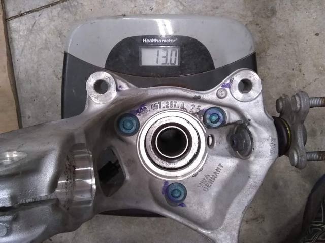

Greseala mea, nu vorbesc de bratele de leaga ansamblul amortizor de cadru ci de knuckle. Ca si greutate pare sa fie 1.5kg mai usor pe fiecare parte, poze gasite pe net

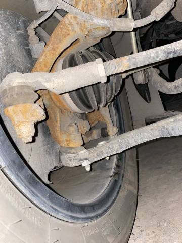

Se poarta, cele de baza sunt cu otel si 50mm. E putin ciudat, mai ales ca la echipare e-golf-ul e mai aproape de Golf R. Can despre rugina, cele 6 luni de iarna isi spun cuvantul serios.

Acum am inteles, te refereai la fuzete. Vezi ca R are si pe fata si pe spate fuzete din aluminiu :)
Daca gasesti fuzetele ieftin, si pentru ca oricum trebuie sa schimbi amortizoarele, go for it. Daca sunt mai scumpe de 2-300 de dolari(US)... nu cred ca merita investitia pentru ca nu cred ca o sa o simti si nici nu cred ca o sa o recuperezi. Dupa cum ziceam, nu ma astept sa rugineasca astea destul cat sa fie nevoie sa fie schimbate si nici amortizoarele de 55mm nu cred ca o sa aiba o durata de viata semnificativ mai mare decat cele de 50mm.
