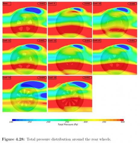

Eu as imbunatatii aerodinamica pentru cresterea autonomiei.
Carenaj sub puntea fata, deflectoarele de brate spate si inchiderea spatelui. Primele doua se iau de pe alte modele, Tiguan si Golf 8.
cu cat estimezi ca va creste autonomia?
cum se careneaza puntile alea care au brate mobile?

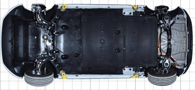

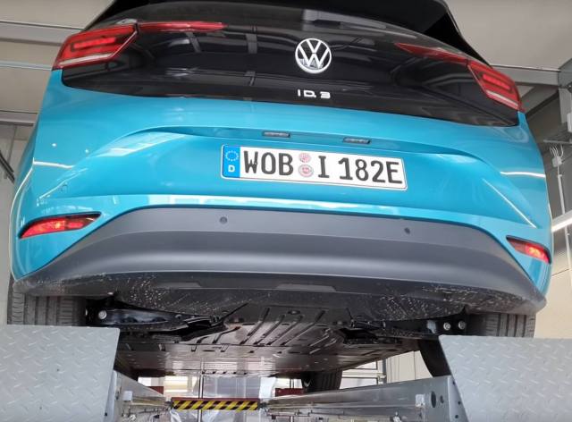

Si doua poze cu ID.3 in care se vede ca au rezolvat problema asta. Carenaje montate pe bratele transversale, carenaj peste puntea spate si inchiderea spatelui.

Alea-s cel mai simplu de 'imbracat' pentru ca sunt plug & play. Se iau de la Golf 8.
Ai un cod de piesa? In poza cu id3 nu vad decat o banda de plastic pe brat, care e mobil
Daca aia creste autonomia, am mari indoieli
Inchiderea spatelui la id3 e relativa, tot deschis e pana la urma. Dar as fi curios sa vad ceva facut la egolf in sensul asta.
1km autonomie in plus, cine stie...
La ID.3 sunt alte solutii tehnice folosite la legatura cu solul. La eGolf pui deflectoarele de pe bratele de Golf 8.

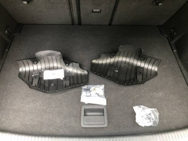

1. Bratelele inferioare suspensie spate:
5Q0 501 733  - splash shild left 1buc 54lei
5Q0 501 734  - splash shild right 1buc 54lei
N911 335 01 - surubM6 cu piulita 4buc 24lei
N909 203 01 - nit filetat 4buc 24lei
8E0 825 267 - clipsuri plastic 4buc 6lei
Pozele sunt de la @catalinmiti, pe el l-am ajutat sa le monteze deja.
Gaurile sunt deja facute pe bratele inferioare. Doar montarea niturilor filetate necesita putina atentie, deoarece nu-s hexagonale la exterior si au doar zimti.
Niturile se introduc pe brate in partea inferioara si se strang cu suruburile. Se desfac si apoi se monteaza carenajele. Clipsurile se monteaza in partea superioara a carenajelor.

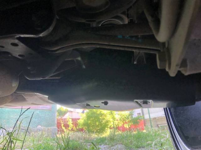

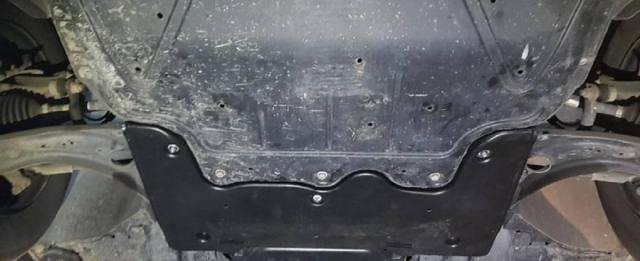

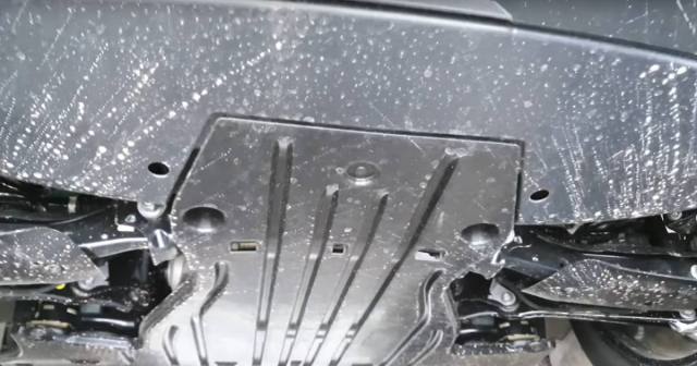

2. Carenaj punte fata
3Q0199110B - carenaj - 1 buc
N90324203 - piulite-nit semihexagonale cu cap tesit M8 - 2 buc
WHT000729A - suruburi M8 - 2 buc
WHT008023 - clipsuri cu garnitura de cauciuc - 3 buc
Gaurile din fata pentru nituri sunt deja facute, mai sunt necesare gaurile pentru clipsuri.
Modificat de IRONICK

Aerodynamics
Volkswagen took very specific measures to lower the e-Golf model’s coefficient of drag (Cd) to 0.28. Among these were: reducing the volume of cooling air via a radiator shutter and partially enclosed radiator grille; new underbody paneling; a rear spoiler and C-pillar air vanes to better manage airflow at the tail of the car; and cleaning up the airflow around the wheels, largely by ensuring they are flush with the wheelarches.

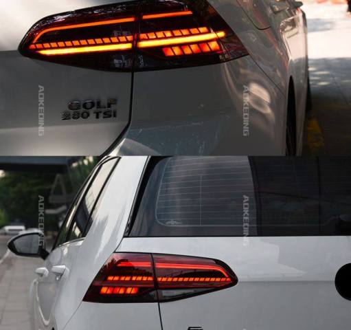

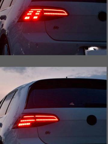

Cum stopurile alea smechere pe spate sint printre cele mai atragatoare retrofituri, m-am gandit sa discutam si de ele un pic
De ex, am gasit asta, e si un filmulet cu ele, arata excelent dupa mine:
https://www.aliexpress.com/item/32888239143.html
https://www.aliexpress.com/item/4000090066667.html
https://www.aliexpress.com/item/4000090120548.html
edit: multe informatii despre tipul asta de modificare si aici:

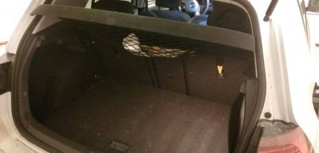

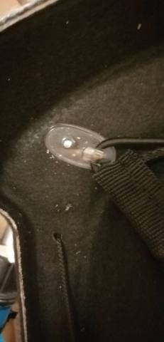

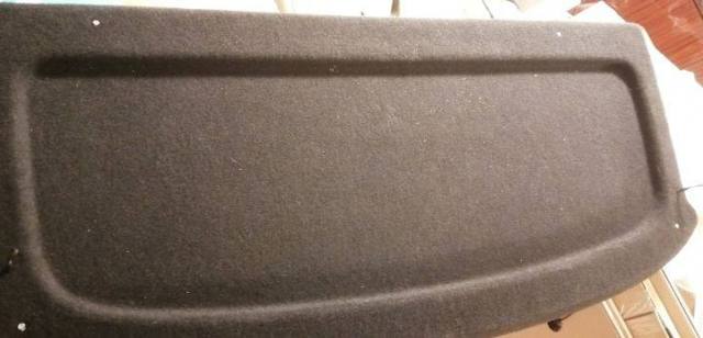

Am facut si eu un retrofit la capacul de la protbagaj. Am montat o plasa auto (https://www.emag.ro/plasa-automax-pentru-portbagaj-70x40cm-am6385/pd/D8929SBBM/), ar merge si de 90x50 cm daca gasiti. Totul a fost prins in 4 colturi, ochiometric, cu niste carlige de prosop (astea le-am avut la indemana) si suruburi M4 de 12 mm + piulita M4 cu cap inchis. Plasa avand un elastic perimetral, se aseaza singura destul de usor pe carlige.  Nu am avut saibe si pun la capul surubului, dar se rezolva pe viitor + colorat cu marker negru, ca sa fie asa ninja. Plasa zic ca e destul de utila in a tine intr-un singur loc pungile pentru cumparaturi. Cost total:~65 lei
