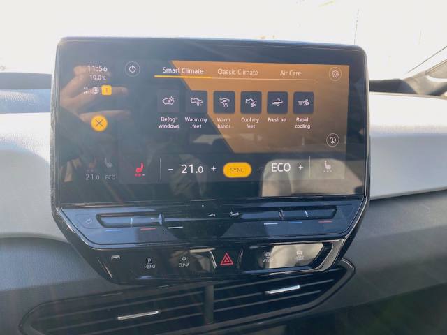

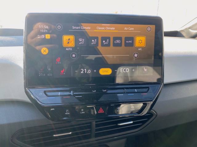

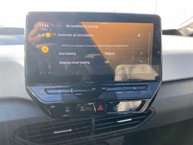

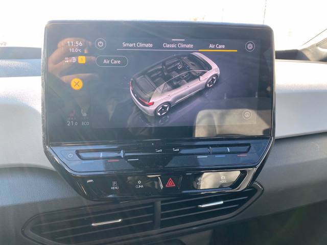

@Al Bundy nu am observat nimic, dar am atasat niste imagini. Am o problema ca nu tine minte sa ramana pe recirculare. Am debifat setarea de "automatic air recirculation" in speranta ca ajuta, dar nu pare. Stie cineva ca inseamna setarea asta?
