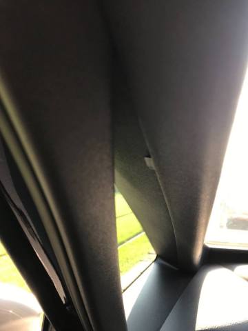

Si la voi tot asa este?
Modificat de Johnny Bravo
Da, tot așa a fost.
Am desfacut-o si pus-o la loc cum trebuie.

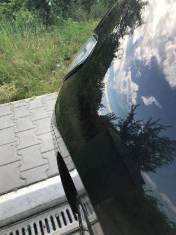

Si stopul nealiniat?
Farul ala pare montat chiar la misto :).
Cica Tesla are probleme de montaj si control al calitatii.
Nici la mine nu e perfect la fata cu caroseria, dar nu arata ca la @Johnny Bravo. La el e o capodopera.
Eu n-am gasit nici o problema de asamblare la chedere, plastice, etc.
Farul si la mine pare iesit in afara fata de caroserie, dar inclin sa cred ca asa e designul farului.
Farul are o garnitura de cauciuc de jur - imprejur. Garnitura este aliniata perfect cu caroseria, farul este "bagat" in caroserie fix pana la nivelul garniturii.
Dar din fabricatia farului, sticla iese putin in relief peste nivelul garniturii la coltul de sus, sticla pare putin ingrosata in zona aceea.
