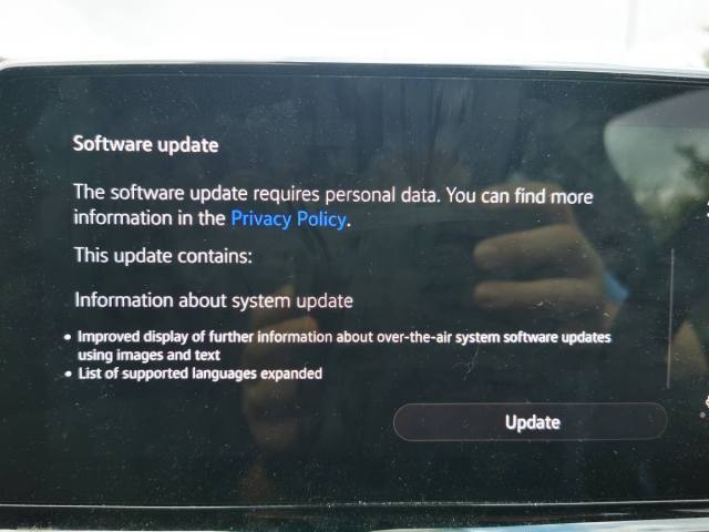

Am primit inca un update OTA astazi, dar zicea ca e ceva de "Additional Languages Support" si "Improve display of information about updates".
Am apasat pe "Update" si s-a instalat in cateva secunde.

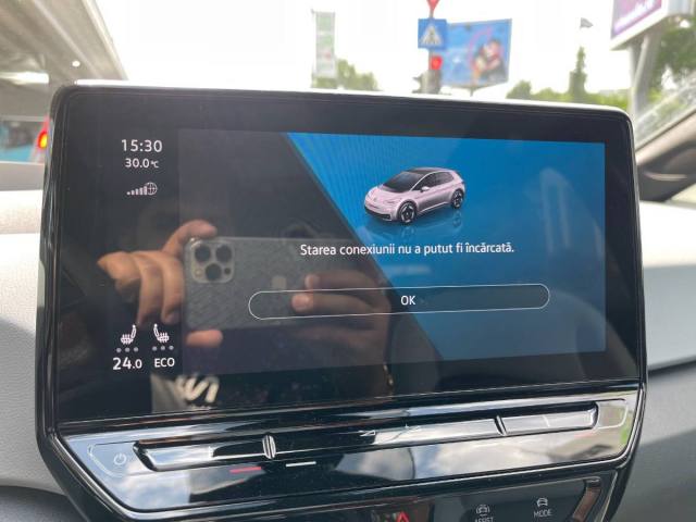

De câteva zile nu mai vrea online.
a mai pățit careva?
Da , scoate siguranta 19, asteapta 20 min si pune-o la loc.
sau stai cuminte cateva zile :)
la mine a facut asa, de fapt era de la serverul lor. nu am apucat sa scot siguranta si si-a revenit dupa 3-4 zile. (din care 2 de we).
Am fost la reprezentanta azi, au constatat eroarea, exista informare pe aceasta tema, au comandat piesa, astept sa vina si sa ma programeze pentru schimbare. Termen cam 10 zile.
