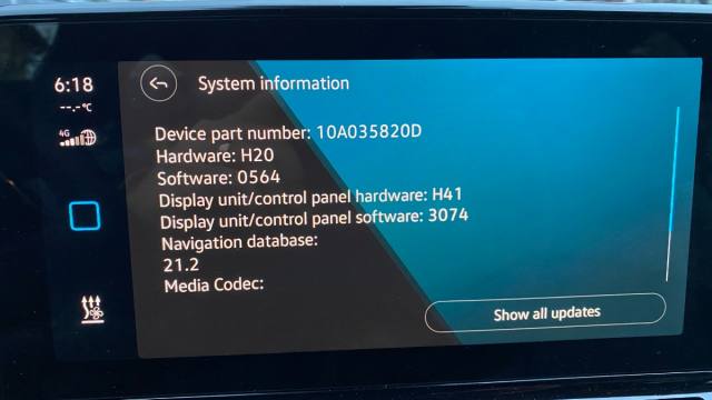

La masina mea, chiar daca sunt inca pe sw0564 , navigatia isi face update, acum a ajuns la 21.2
