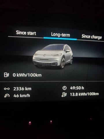

Poate nu a fost clar. Prima e poza cu km parcurși. 471.

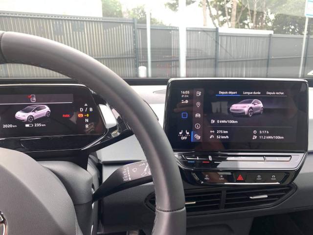

Alt user.
275km parcurși. Range 235. Baterie undeva la 50%
Oricum ai da o, range tot se apropie de estimat 420, chiar și când ești...negativist.  dacă si astea sunt teorii fanteziste...

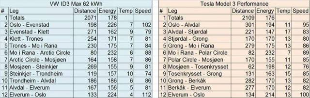

Este un rezultat excelent pentru ID3. Insa pe mine ma uimeste cum o Tesla, care are 450CP, 2 motoare, e mai mare si mai grea, are un demaraj de masina sport si reuseste un consum chiar mai mic. Incredibil ce fac inginerii aia de la Tesla.
Aerodinamica face minuni. Tesla are coeficientul aerodinamic 0.23, pe cand ID.3 are 0.26.
Dar, intr-adevar, Tesla se descurca de minune, avand in vedere ca Bjorn testeaz in Norvegia, pe frig, iar acolo ID.3 vine cu pompa de caldura, pe cand Model 3 are rezistente electrice, mai ineficiente energetic.

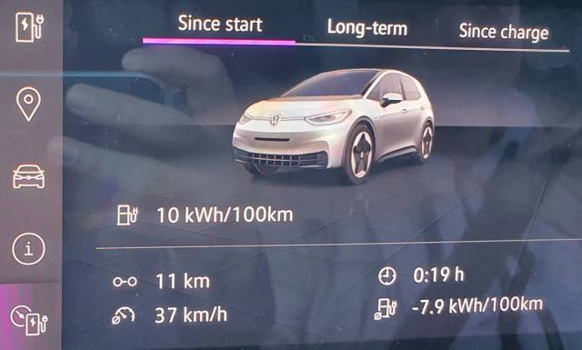

Are cineva idee cum este posibil să am un consum mediu negativ după 11 km? Adică înțeleg că fac economie, coasting, regenerare, dar în timp ce mergeam autonomia scădea, deci se consuma energie din baterie.
Dacă ai fost într-o continua coborâre e normal sa ai consum negativ, și eu am coborât dinspre Poiana Brașov către Brașov și am ajuns acolo cu medie negativa de consum. Dar mi se pare totuși cam mare consumul și faptul ca autonomia scădea în loc sa crească ma face sa ma gândesc ca e un bug undeva, probabil de software.
Ceva mai multe detalii despre drum poate ne-ar ajuta sa clarificam situația. :)

Am plecat din Valenii de Munte către București.. Poți spune că o mică coborâre ar fi existat pe aceea porțiune de 11 km, dar nicidecum coborârea de la Poiana Brașov.

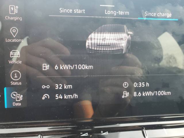

Consum dupa un drum dus-intors pana intr-un sat la 55 Km de Timisoara, mers doar pe DN-uri.
Am mers normal, in ritm cu traficul, am mai si depasit camioane, etc...
51km/h este o medie extrem de mica de viteza, e ca si cand ai face 3 ore de la Brasov la Sibiu.
Cam asa se circula pe aici pe DN-uri care trec prin multe sate.
