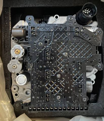

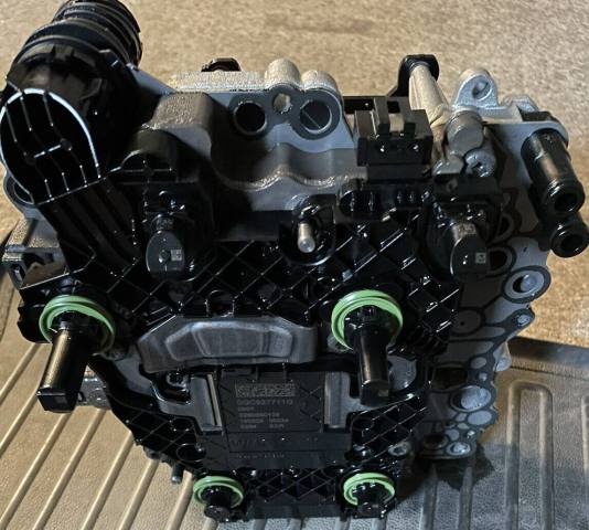

- Poti sa pui la o cutie de viteze DSG DQ500 cuplata la un motor TSI 2.0, un mecatronic complet (TCU + hidraulica) de la o
cutie DSG DQ500 cuplata la un motor TDI?
Va multumesc.
Cel de la TDI este:0GC927711G (asa scrie pe el). Pe cutie scrie: 0BH325025P Z3S.
La mine pe masina acum cred ca este unul dintre: 0BH325025P Z40 .... Z3Z.....XZ3Z.....XZ40 (astea cu "x" cred ca sunt coduri de reparatie).
Eu am cutie TAH.Din ce informatii am mai gasit, cica pe TAH+CZPA ar fi mecatronicul 0BH325025P Z40. Parte a de software nu ma intereseaza.
Ma intereseaza sa stiu daca poate fi montat pe DQ500 combinat cu motor TSI.
Multumesc frumos.

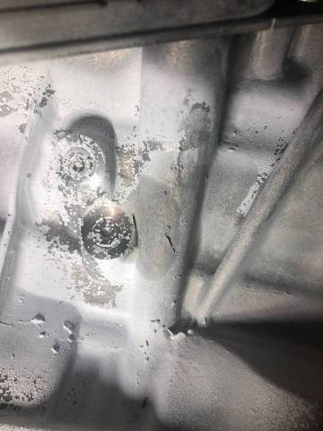

Pun și eu aici o problemă probabil foarte rară. Am un DQ381 din ianuarie anul trecut. După 3 luni am observat ulei pe scutul de plastic la roata stângă față și după tot felul de verificări și chiar schimbat o-ring-urile de la radiator abia recent s-a determinat că pierdea pe la un dop tehnologic din jumătatea de sus, când se încălzea mai bine cutia, deci doar în mers. Pierdea cam 1 litru la 10.000 km. S-a completat de două ori 0,6 l și 1,2 l. Și fiindcă o gaură tehnologică se astupă definitiv din fabrică în service nu au avut ce face și fabrica a trimis o cutie nouă pe garanție. Cred că aveam vreo 4.000 km când am observat și acum mi-au schimbat-o la 36.000 km, 16 luni de la prima sesizare. Sincer nici nu mai știu câte drumuri am făcut în service, o dată am lăsat-o și trei zile acolo. Prima oară au crezut că este de la aerisitor, fiindcă scuipa un pic și pe acolo. Am rezolvat cu un aerisitor gen cutiuță cu furtun (e opțional). Apoi sus fiind uscat s-au continuat cercetările. Când nu era deloc ulei, când era prea mult ulei și nu mai distingea nimeni pe unde pierde ... . Greu, dar bine că în final s-a rezolvat pe garanție, acum am cutie nou și urmează încă un rodaj ...
În rest mașina merge perfect.

referitor la postarea mea de mai sus cu mecatronicul am ajuns la concluzia ca
trebuie clonata partea software de pe TCU care este pe masina, pe calculatorul noului mecatronic.
Itrebare: citirea si scrierea de pe unul pe celalat se poate face cu cel original pe masina si cel nou achizitonat nemontat?
multumesc
