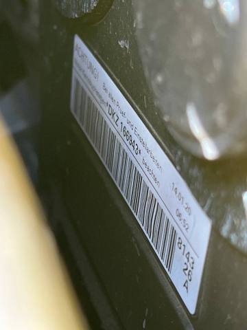

Salut baieti, imi poate spune si mie cineva ce model de cutie am pe un Tiguan 2.0 TSI 4M 190 cp DKZA din 2020 ? VIN: WVGZZZ5NZLW866790
Multumesc anticipat!
@flotheboy ridici capota, pe capacul distributiei ai codul motorului si codul cutiei.
Probabil ai DQ381-7A sau DQ500.
@hurjui la fel face si la mine, tot aceeasi masina 28000 km. Cred ca e ceva normal.
@zidannepe capacil distributiei am doar eticheta asta.

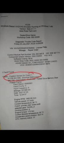

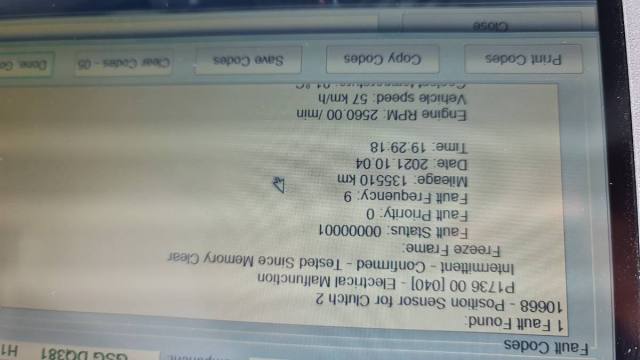

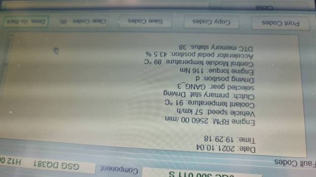

On 08.10.2021 at 16:03, Scissy a scris:
Salutare! Vin și eu cu o problema... Seat Ateca 2017, 2.0 TDI 190 cp, DSG7, aprox. 135k km. Mers normal, fără stres pe cutie, smucește brusc și intra in mod protecție. Dacă opresc motorul și-l repornesc, își revine, apoi, când mi-e lumea mai draga, problema reapare.
Atașez log de pe VCDS, poate are cineva idee ce ar putea fi. Mulțam!
L.E.: Scuze pt foto cu log, mi le-a încărcat asa și nu găsesc opțiunea de răsturnare 😐
Se poate repara p1735 cat si p1736

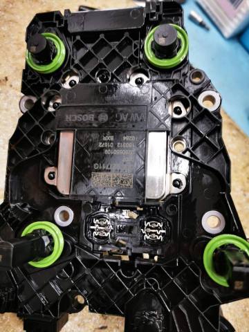

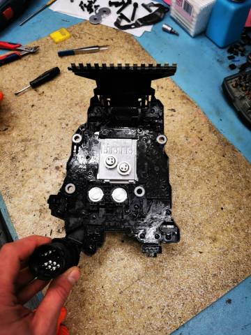

Se repară în 1-2 zile lucrătoare
