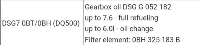

Salut,urmeaza sa fac schimbul de ulei la DSG ce cod are uleiul OE pentru cutia 7+1 an 2014? Merci

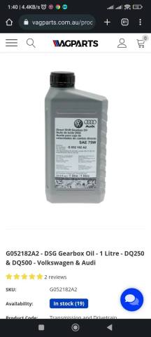

As vrea sa schimb uleiul în cutia automata a Tiguanului meu!!
Am găsit doua tipuri de ulei pe original!
Știe cineva care mi-ar fi compatibil cu masina mea?!
Seria de șasiu: WVGZZZ5NZDW113001
TIGUAN, 2013, 2.0, 177 CP
Mulțumesc anticipat!!

G052182A2 - DSG Gearbox Oil - 1 Litre - DQ250 & DQ500 - Volkswagen & Audi
